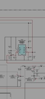

Buenas tardes amigos, tengo un problema con un equipo de sonido Sony Genezi modelo mhc-gtr888 el cuál se pone en protección unos segundos después de encenderlo, pulsando los botones play y stop simultáneamente me dice que el problema está en el amplificador, revisando un poco me doy cuenta que no le llegan los 12 V a los circuitos preamplificadores, solo le llegan entre 1.6 y 1.8 V.
S
iguiendo el problema, he llegado hasta un integrado que es un regulador de 12 V, concretamente el ic4401, es un integrado que cuenta con 8 pines en los cuales el único voltaje que le falta son los 12 V de salida, el resto, los demás están correctos, pienso que ese regulador puede ser el problema pero consulté con un técnico amigo y me dice que ese regulador no debe ser el problema porque es un regulador de voltaje variable, entonces él piensa que no envía los 12 V porque los preamplificadores no están enviando las señales necesarias.

Caramba , leí que tenía un problema de alimentación , que faltaban los 12 V . . . el ic4401 está recibiendo los 13 V indicados en rojo en la pata 8 VCC ?

Entendido! Pero ahora hago otra pregunta, un técnico amigo me dijo que como ese regulador es variable en el voltaje de salida si alguno de los integrados preamplificadores está dañado entonces el regulador no va a enviar los 12V. Y yo me preguntó si eso puede ser posible porque no entiendo cómo el regulador puede saber si alguno de esos integrados está dañado si antes no le envía los 2 voltios para que trabajen, no sé si me explique con claridad.

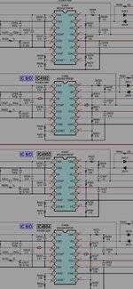

Esos son los 4 preamplificadores de los que hablo, a ninguno les llegan los 12V en VCC, según el diagrama esos 12V provienen del regulador del que he estado hablando.Screenshot_2023-04-11-23-16-33-586_cn.wps.moffice_eng.jpg
