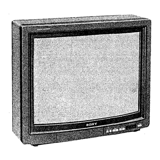

Buenas.
Estoy reparando un SONY KV-27SXR10.
No he logrado que encienda, hasta ahora he encontrado y sustituido los siguientes componentes.
En la PCB: D
C1688 10uF 250V (Linea 200V, desde fly-back a los Cátodos de la pantalla)
D1662 V11N (Linea 200V, desde fly-back a los Cátodos de la pantalla)
C1693 470uF 25V (15V, desde fly-back)
C1691 1000uF 35V (28V, desde fly-back)
D1691 GU-3A (28V, desde fly-back)
Q1502 2SD1941-07 (IC Horizontal)
En la PCB: G
C651 47uF 200V
Los voltajes de que deben salir de la PCB; F, el A=139V, OVP=1.1V, STB=13,59V (debería ser 16V).
Los voltajes de que deben salir de la PCB;G, Linea 135V esta en 134,9V; Linea 8V esta en 7,99V; Linea 15,9V; Linea 24V esta en 24,4V;OVP 1.1V
Los voltajes de que deben salir de la PCB;D,
+B= 134,9V,
Linea 200V, desde fly-back a los Cátodos de la pantalla esta en= 134,9V
Linea de G2 (SCREEN) esta en 134,9V debería ser de 235V-910V.
Linea de 15V desde fly-back esta en 0V.
Linea de 28V desde fly-back esta en 0V.
Como no están los 15V, IC1691 uPC78L12J este regulador de 12V no regula, por lo que IC1710 no tiene los 12V en el pin21 que es vcc2.
Los voltajes PCB;C,
Linea 12V, 11,9V
Linea 200V, desde fly-back a los Cátodos KB, KR, KG de la pantalla estan en= 134,9V
En este link se puede descargar el manual de servicio.
Conectar el tv y pulsar power se ilumina el led de STEREO, las cornetas hacen un pequeño zumbido de un segundo, El Fly-back se escucha que oscila. sin embargo en la pantalla no se muestra absolutamente nada.
Agradezco cualquier ayuda de que puedan dar.

Hola Seguí tus instrucciones... Resultados.
No encontré ninguno.
Enciende la fuente de poder...
He igualmente los voltajes desde el Fly-Back siguen caídos.
15V está en: 0.370V
28V está en: 0.270V
200V está en: 134.8V
G2 está en: 122.9V
H1 y H2 ambos tenían: 0.47V AC. En corriente continúa marcan 132.1V ambas.
El televisor no enciende y tampoco se iluminan los filamentos del cañón TRC
Resumiendo: el fly-back "No está funcionando". Ergo, transitor Q1502 dañado o, no le llega la tensión de colector desde el Fly-Back. Verificar continuidad desde el pin 3 del Fly-Back, hasta el colector de Q1502. Verificar Q1502 y sus componentes asociados: L1503, L1504, L1502, R1505, T1501, Soldaduras y pista.
