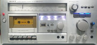

Sony Stereo Receiver Tape Deck HST-300. Problemas al sintonizar la radio.
Hola compañero, Álbaro Canelo, me alegro de que te guste. Gracias por contribuir. De los 5,8MHz a los 15,8MHz que mencionas solo he encontrado algo en la parte final de 17Mhz. En la serigrafia del dial, empieza en 0 y acaba en 18MHz. Por otra parte creo que es normal que no tenga buena covertura, la antena que tengo es una normalita de TV, con cable coaxial de 75 OHms y también me imagino que influira el hecho de que esté en un sotano "garaje" que esta por debajo del nivel de la calle. A ver si mañana la pruebo con más detalle y te comento. Muchas gracias.
Bien. Si el tiempo acompaña llévala a un lugar abierto y trata de escuchar allí.
Si escucha un poco más abajo de lo que dice el manual, quizás hasta puedas recepcionar la banda de 80 metros (circa 3.5 MHz), bastante activa en la tarde y noche.

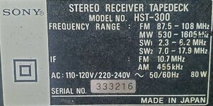

Hola a todos, buenas tardes. Mirando el Esquema del aparato que nos ocupa, que es el SONY HST-300 "Teóricamente este esquema se corresponde con este aparato", perooo... me he dado cuenta de varias cosas, una de ellas es que en el esquema, este aparato tendría que tener solo una banda de SW y tiene 2, "SW1 y SW2" y tendría que tener banda LW y no la tiene. Sin embargo es el esquema del SONY HST-300.
Lo que me confundió totalmente, puesto que las bobinas no se corresponden tal y como están identificadas en el esquema. Vamos, que toque la bobina que no debía, cuando quise ajustarlas. Total todo toqueteado fuera de lugar, :mad:.
L54 teóricamente en el esquema es la bobina de MW, pero en la realidad es la bobina de SW1. Su color es de un Rosa Pálido.
L56 teóricamente en el esquema es la bobina de SW, y esta, en este caso, si lo es, SW2. Su color es Granate
L54 teóricamente en el esquema es la bobina de LW, pero como no tiene Banda LW, es en este caso la de MW. Su color es rojo.
Por lo que me quede medio mosqueado. Quizás hay dos variantes del mismo aparato.
Así que busque por internet y encontré la variante. Este equipo "mío" es MADE in JAPAN, y la variante es MADE IN TAIWAN, a la vista, solo cambia en dos detalles.
1: Solo trae una banda de SW pero si trae la Banda de LW.
2: No trae FINE TUNING, en el botón de selección de Dial, por lo demás parecen iguales.
A la atención del compañero @Alvaro Canelo seguramente la frecuencia que vistes en el esquema se corresponde al aparato a que hago mención, SW 5,8 - 15,8MHz. En la parte trasera de mi aparato aparecen las características y las frecuencias en este caso de SW1. De 2,3 - 6,2MHz y SW2. De 7 - 17,9MHz. Resuelto el misterio.

Hola! Qué bueno que advertiste ese detalle, @GSXRK6 . Es posible que el modelo taiwanés haya sido fabricado con licencia a partir del modelo japonés, con algunas adaptaciones debidas a (se me ocurre) existencia de componentes o también a requerimientos del mercado comprador al que estaba destinado.
En consecuencia, el tuyo dispone de la banda de 80 metros antes citada.
