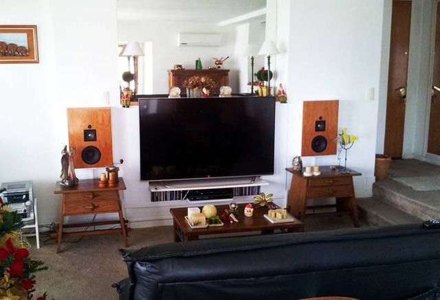

Les traigo un proyecto de construccion de un subwoofer para el living de una casa. En este living en particular ya hay instalados sobre la pared frontal dos baffles de tres vias. El sonido actual es bastante equilibrado para reproduccion de musica, teniendo en cuenta el tamaño de los drivers.
En el caso de reproducir peliculas siempre es bueno tener un poco mas de “musculo” en la zona de los 20-80Hz. Mas si tenemos en cuenta que el canal de LFE en las modernas bandas de sonido es cada vez mas usado para complementar la respuesta de los L y R (cosa que no es la practica sugerida pero la misma se ha ido desvirtuando) y por eso sin un subwoofer con alguna reserva de potencia el sistema queda un poco incompleto.
Ni hablar de bandas de sonido que usan extensivamente el LFE para lo que se deberia usar como San Andreas o Edge of Tomorrow donde toda la escena inicial tiene gran contenido en la zona de 20 hz creando una sensacion bastante particular que vale la pena experimentar, pero que sin un sub te la perdes olimpicamente.
Como ustedes saben, reproducir buenos bajos es una cuestion dificil de llevar a la practica en las casas o departamentos modernos (lease lugares chicos con poco espacio disponible como mi living). Para tener buena extension de bajos y ademas tener buen rendimiento en la zona de 35hz para abajo las cajas suelen ser grandes y logicamente por eso son dificiles de ocultar, ocupando lugar precioso y compitiendo por el lugar con otros muebles ya instalados.
NI hablar si uno tratase de buscar el mejor lugar donde los modos de la habitacion son mas benevolos. Es casi una mision imposible. Por eso seguramente las cajas de subwoofer tienen uno de los WAF mas bajos del planeta. Quien no escucho las famosas lineas: “Saca esa monstruosidad del living”. O la tan comun: “ESO va a quedar AHI!!!?”
Tambien puede pasar (y tal vez hasta sea peor) que la monstruosidad sea aceptada y tomada como una mesa, entonces como toda mesa va a ser imposible resistir esa tentacion (que nunca entendi) de ponerle un monton de adornitos arriba que despues inexorablemente van a sonar en consonancia con todos los bajos cual coro de rattles y campanitas del infierno. Haha.

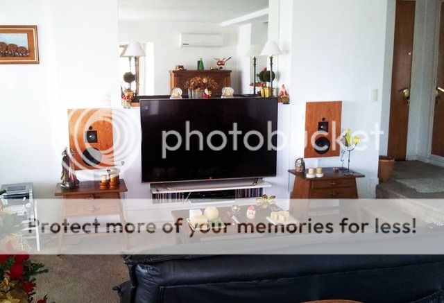

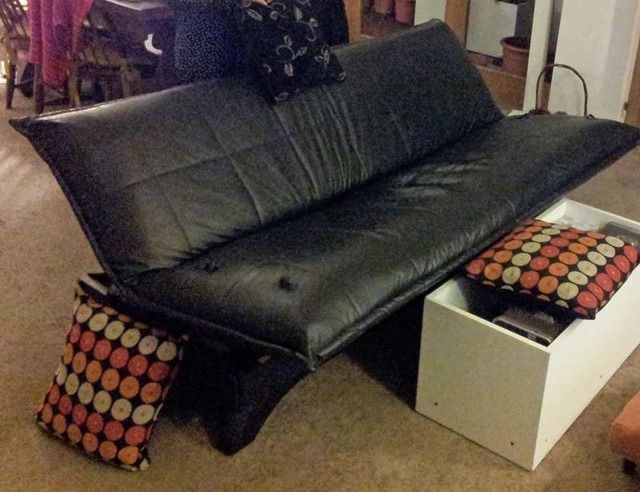

Aca hay una foto del lugar donde se ve el poco espacio que hay. El sillon negro sera la victima de este experimento.
Otra posibilidad que se podria aplicar para tener buenos bajos en un lugar reducido es usar un muy buen parlante (o varios) en cajas cerradas y pequeñas y usar EQ. (transformadas de LW y similares). Eso funciona muy bien y el sonido que da es muy bueno, pero requiere usar muy buenos parlantes y tener mucha potencia disponible. Mucha. Esa solucion esta muy bien documentada en otra tira en este mismo foro. El inconveniente para seguir ese camino es que hay que gastar unos buenos pesitos (o rupias,yens o lo que tengas).Los buenos woofers no son nada baratos y los amplificadores grandes tampoco.
En este caso la idea seria resolver este tema con poca plata(estamos pagando todavia el TV UHD de 60"). Por eso este proyecto busca usar y aplicar ideas alternativas para poder tener un subwoofer razonable en el living sin morir en el intento y economicamente liviano.
La idea es usar elementos que ya tengo, como el parlante, cables y el amplificador. Asi que no esperen nada glamoroso.
1-Antecedentes

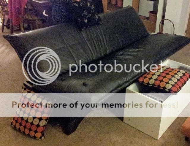

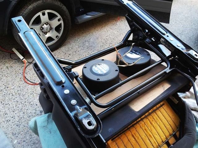

Todo empezo hace unos dias cuando mi mujer me pidio que revisara el sillon del living que usamos para ver TV y peliculas. “Hace un ruido raro cuando alguien se sienta”. Me fije y encontre que se habia roto la madera de la parte del asiento (ver foto). Y claro, es un sillon viejo y barato. Para solucionar la rotura habia que abrirlo y cambiar una madera que forma la base del asiento. Pero lo interesante es que al abrir el sillon encontre que habia bastante lugar vacio en la zona inferior. Me puse a pensar si podia usar ese espacio como un baffle, incorporando ahi un parlante de las pulgadas adecuadas como para mover una buena cantidad de aire.

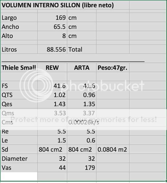

Saque las medidas internas y me da un volumen libre usable de unos 88 litros. Bastante bien para poder instalar un sub. Ahora tenia que conseguir un parlante mas o menos adecuado.

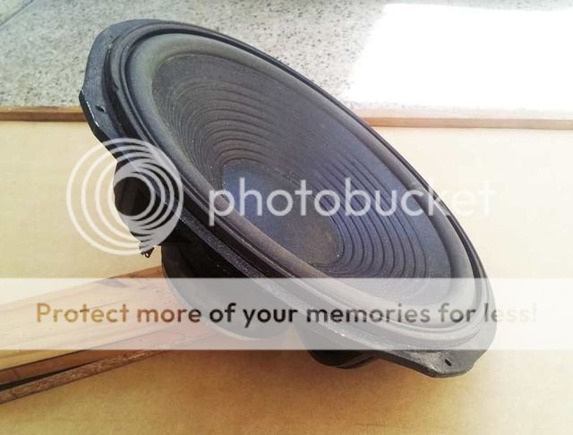

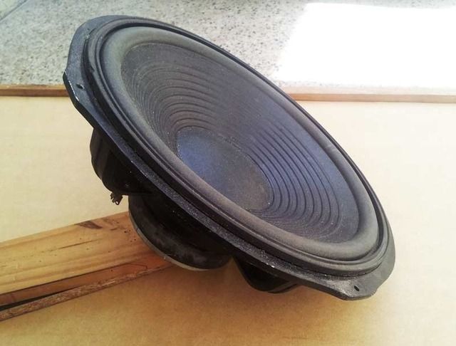

Como este proyecto es bastante experimental, la idea era usar inicialmente al menos algo que ya tuviera a mano. De los parlantes que hay juntando tierra en cajas elegi un viejo woofer de 15” marca Jahro. Hay tambien algunos woofers de 10” y hasta un viejo Leea de 12”, pero voy a usar el 15”, porque como dice la famosa frase “no hay reemplazo para el desplazamiento “(de aire). Ufff, Esta frase pierde totalmente a gracia con la traduccion, verdad?
El problema de este parlante Jahro en particular es que nunca tuve los parametros TS. Tal vez es por eso que nunca se uso para algun proyecto, vino en parte de pago por un trabajo y ahi quedo.
Fuera de eso, el estado de conservacion es muy bueno.

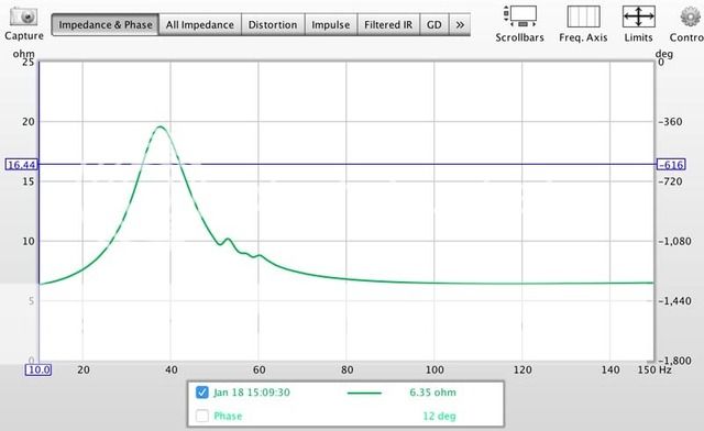

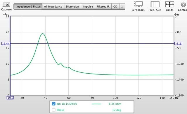

El primer paso para para empezar el diseño es sacar los parametros TS . Para eso use dos aplicaciones: REW y ARTA. En general ambos programas me dieron un resultado bastante parecido aunque algunos parametros diferian bastante. No se porque es eso, tal vez alguien mas versado en estos temas me lo pueda comentar. Me asegure de usar el mismo procedimiento y contrapesos con los dos progamas y aun asi hubo algunas diferencias. La data esta abajo.
Como se puede ver el Qts del parlante es bastante alto (1.01). Es lo que hay.

Muy buena idea!! ...lo que me llama la atencion es la diferencia enorme de Vas entre uno y otro programa!! ... siendo el parlante que es me inclino por el Arta ...
Otra: los baffles empotrados ... son cerrados o "infinitos" ?
Hola Antonio, sabes que por un detalle de la foto parecen empotrados pero en realidad son muy finitos y estan apoyados en la pared con grampas. El efecto se da porque el frente es madera lustrada pero los costados estan pintados del mismo color de la pared, entonces se pierde ese volumen.
La configuracion de woofer es un MLTL, creo que es lo mas practico para gabinetes tan finitos.Justo sobre esto es el material que subo hoy.

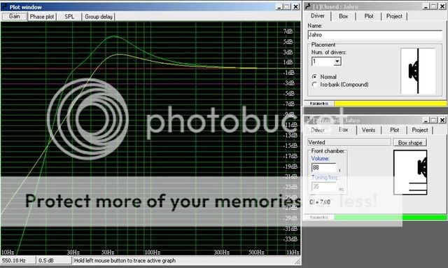

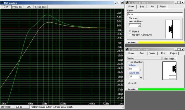

Puse los parametros TS en el winISD como para calcular dos posibilidades de gabinetes: venteado-bass reflex y baffle cerrado). Aca estan en un mismo grafico las dos posibilidades para un volumen de 88 litros.
La linea verde es la configuracion BR con un tunning de 36 hz. Se necesitan dos ports de 12 cm para una velocidad del aire en los ports de .5 que es bastante razonable. El group delay en esta configuracion es un poco elevado en 30hz. Habria que escucharlo en la practica, tal vez compense un poco las distancias entre los parlantes frontales y el sub (2.4 metros, serian 7 u 8 milisegundos aprox.).
La linea amarilla muestra el baffle cerrado. Visto asi se ven muy bien las diferencias entre las dos configuraciones. Con el cerrado la curva de atenuacion es mucho mas pareja, pero el venteado con ese tunning tiene mucha mas salida acustica en las frecuencias bajas. En 50 HZ: +3db, en 40Hz : +4db y en 30 Hz: +5db. Es mucha diferencia justo en la zona que mas se necesita. El costo de esta ganancia es un group delay alto en 35Hz, con lo que para musica no seria justamente mi eleccion preferida, pero como LFE channel esta salida acustica es muy bienvenida. Estos db extra son el equivalente a muchos watts “gratis”.

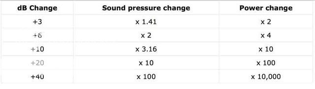

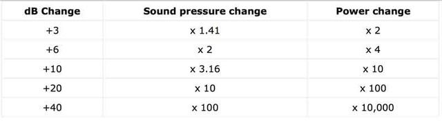

Aca hay una planilla donde se ve la relacion Watts/ presion de sonido/ potencia. Si tomamos +5db a 30Hz que nos estaria ofreciendo la configuracion BR es como si se dispusiera de mas de 3 veces la potencia a esas frecuencias. impresionante, no?
Y esto es importante para este proyecto porque los elementos disponibles son un parlante que no es una gran cosa como para resistir mucha potencia y un amplificador que puede alcanzar una potencia maxima de 200W en 8 ohms y calculo que unos 250 en los 6 ohms de esta bobina. Asi que cualquier refuerzo acustico adicional sera bien recibido. Se me ocurre que podria probar el sonido del baffle cerrado y abierto, haciendo los agujeros como para Bass reflex y probar como resulta cerrandolos.

Evalua tambien la excursión del cono en la BR ... evidentemente ese parlante esta hecho para caja cerrada ... es muho mas linda la respuesta , si bien habria que ver que tal se porta el sillon ! . Si lo llenas de aislante tendrias un volumen virtual mayor .
Una posibilidad es ensayar una LT(Linkwitz transform) , que esta muy bien documentada aqui , y podrias bajar la respuesta unos cuantos Hz ...

Al estudiar los graficos del winISD podemos ver que con el viejo parlante Jahro y el espacio disponible en el sillon (88 litros) se podria lograr un subwoofer hogareño.

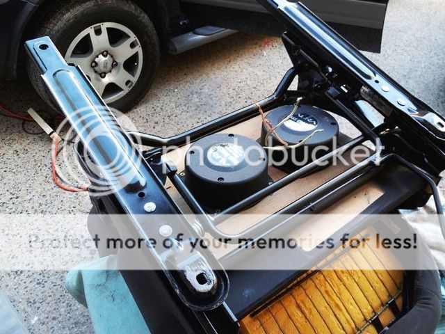

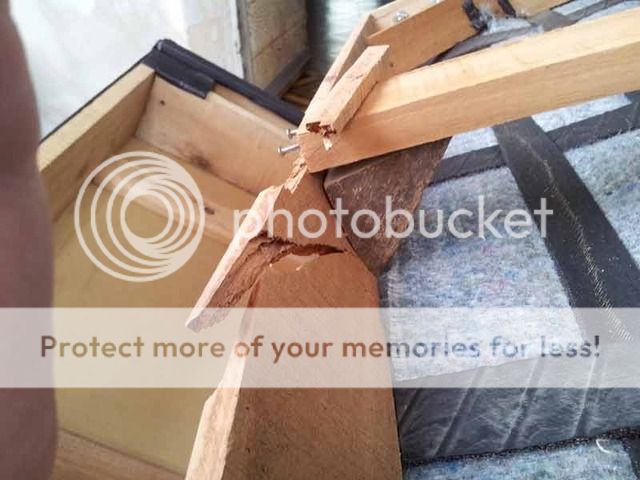

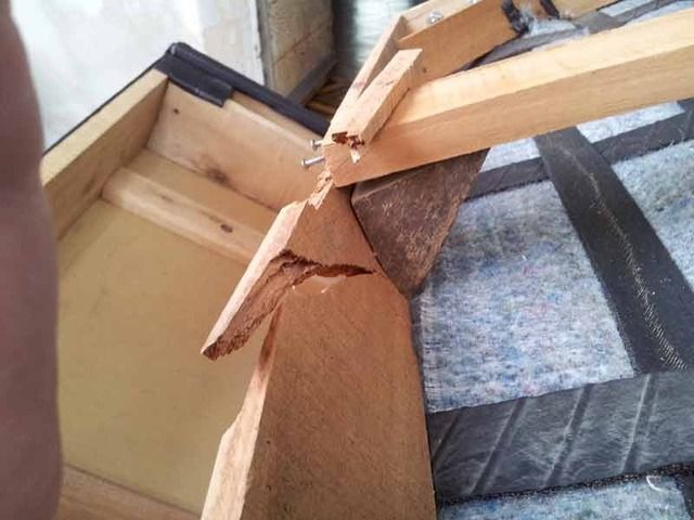

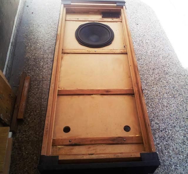

El primer paso fue reforzar el sillon, porque logicamente su construccion no esta pensada como para ser un baffle de bajos. Toda la estructura usa madera bastante fina, clavos que ya estan flojos y grampas.
Como primera cosa retire la cuerina (cuero ecologico). Hacer esto es muy facil, la mayoria de los sillones industriales baratos como este usan grampas para fijar la tapiceria a la estructura de madera. Una vez con la madera pelada, separe el respaldo del asiento para poder trabajar tranquilo sobre la parte de abajo que se va a convertir en el futuro baffle. Esto fue tambien bastante facil porque las dos partes estan unidas entre si con tornillos y tuercas.

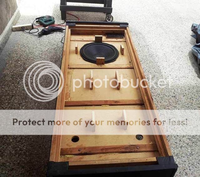

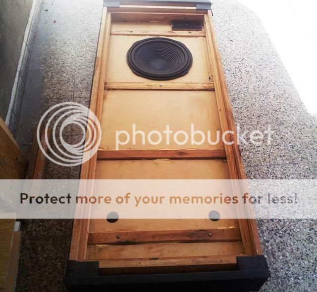

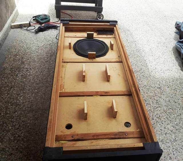

Para formar un baffle cerrado se necesita una tapa y un marco donde asentar y atornillar la tapa.
El marco lo hice de unos sobrantes de listones de pino de 2.4 cm x 3.5 cm. Se encolaron y atornillaron a lo largo de todo el perimetro interior del asiento para un cierre hermetico.
Despues para la tapa compre media placa de MDF de 18mm y para hacerla mas facil, con un costo de 4 pesos por pasada de corte, la pedi ya cortada a las dimensiones que necesitaba. Cambie el fondo del sillon por otro pedazo de MDF porque el actual fondo era de un misero grosor de 3 mm, que logicamente no era adecuado. Despues reforce las paredes en lugares estrategicos. Ademas, como se ve en la foto le encole y atornille algunos refuerzos que unen las tapas superior e inferior a lo largo del cajon para evitar vibraciones. Sobre el tema vibraciones voy a hacer unos comentarios mas adelante.

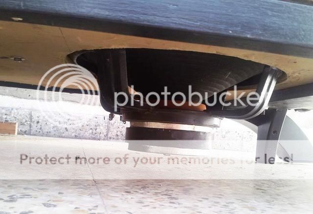

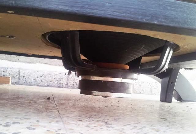

El parlante se instala afuera del gabinete. Con esto ganamos un poco mas de espacio interno y ademas la bobina del parlante va a disipar mejor al no quedar encerrada. Teniendo un parlante tan mediocre, cualquier cosa ayuda.
Por otra parte, las conecciones electricas quedan afuera, haciendo todavia mas facil cablear y todo esto sin ninguna penalidad extra porque el parlante no se ve desde ningun lado. (ver foto).

Ojo ricren con sintonizar a 35hz que el parlante tiene una fs de 41hz, no podes bajar de ese valor. Fijate que respuesta te da sintonizando clavado a 41hz.
Si, gracias, tal cual, es muy valido para un reflector de bajos, debajo de Fs el gabinete no carga el cono y podes sobre-excursionar. (creo que acabo de inventar un verbo: yo sobre-excursiono, tu....).
Es por eso que probe las configuraciones cerrada/abierta y TL y me quede finalmente con la MLTL. Cuando sale bien tenes los beneficios de las dos configuraciones (segun escribio Bailey y pude comprobar con los baflecitos de pared donde la Fs del 6" es de 47Hz clavados y esta sintonizado en 38Hz). Por eso que gusta tanto la TL.

El tema de +5 db: Cuando escribia que la configuracion BR tiene un rendimiento de +5db en algunas frecuencias lo tomo comparandolo con la respuesta programada del gabinete cerrado. Fijate en las curvas superpuestas y vas a ver la diferencia en decibeles de ambas configuraciones. En 30hz es casi 5.5 db. Que es muchisimo si lo tenes que producir con eq y amplificacion. Tendrias que mas que duplicar la potencia en watts. . Claro que esto es teorico, porque como bien apunto JF anteriormente, un tunning de 35hz usando un parlante con una Fc de 41 no es recomendable. Por eso insisto en usar la configuracion TL donde esa regla no se aplica tan absolutamente.

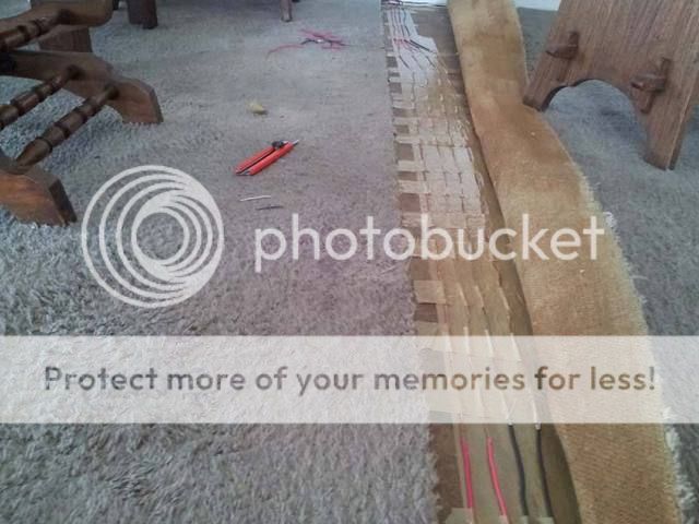

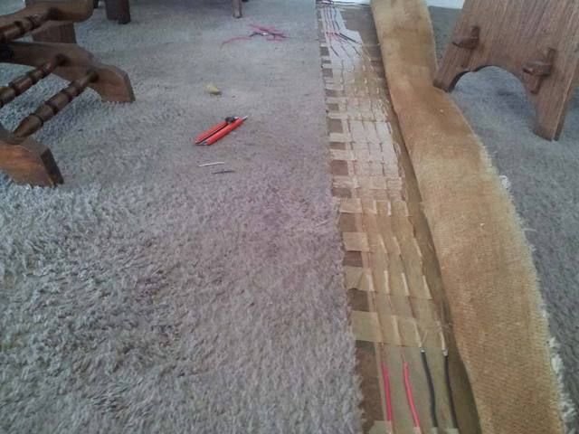

Mientras esperamos que el tapicero nos entregue el sillon con su nueva tela, se puede aprovechar para avanzar en el tendido del cable desde el amplificador al sillon. El piso tiene una alfombra vieja que cambiaremos en breve pero mientras tanto vamos a pasar el cable por debajo.
Primero cortamos la alfombra. Puede ser coun un cutter bien afilado o simplemente una buena tijera.No importa si sale super derecho, igual al juntarla la union no se ve.
Una vez hecho el corte hay que barrer bien y sacar todo el polvo del piso. El cemento que se usa para fijar las alfombras con el tiempo se seca y se vuelve un polvo amarillento. Sacar.
Ahora hay que poner los cables. Trate de conseguir un cable plano pero nunca logre que el vendedor me pasara el dato de la resistencia por metro del cable.Eso sumado al costo alto que pretendia y una minima compra de 5 metros, pense en otra solucion.
Mandar cables gruesos como seria lo necesario es problematico porque se notan mucho debajo de la alfombra asi que use 4 cables mas finos, previamente fije unas tiras de cinta al piso para apoyar los cables.
Despues fije los cuatro cables con la misma cinta.
Cuando lo tape con la alfombra todavia se notaba demasiado el grosor de los cables asi que desarme y pele la vaina. Ya sin el plastico pude poner los hilos de la manera mas plana posible y aplique mas cinta para contenerlos.
Ahora si que no se nota el cable. Para disimular la union de la alfombra se la peina con algun cepillo.
Y asi queda, disimulado el corte y el cable. Ahora a esperar el sillon.
