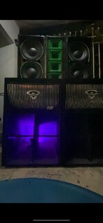

Hola a todos, estoy armando un sonido con mi hermano pero estoy presentando un inconveniente, les explico un poco.
Contamos con 4 cajas de bajo Cerwin Vega con parlantes de 3000W, que estan alimentados por un amplificador semi profesional de clase H con 48 transistores + 16 inyectores, este tiene su ecualizador y un crossover con corte en 85Hz.
El problema es que al subirle el volumen con una canción que tenga un bajo fuerte las cajas, los parlantes o no se cual de los dos da un sonido raro y feo como falta de fuerza no se y cuando te alejas un poco se escucha mucho más. cerca no se escucha tanto pero cuando te alejas si.
el ecualizador no manda clip y aun asi suena raro. si se le baja un poco el volumen si suena nítido pero creería que le falta bajo o presión sonora cuando me alejo un poco.
Comparto fotos de mis cajas y el rack
Por favor su apoyo, soy ingeniero de sistemas pero me gusta mucho el mundo del sonido.

Si no es un problema de los bafles - parlantes , podría ser fuente de alimentación chica en potencia . . . pocos Amperes (n)

Las cajas y los parlantes son los CV originales o es "hecho en casa"???
Las cajas la hicimos mi hermano y yo, respetando las medidas originales a la medida

Revisa:
Valor de capacidad de filtrado
Tensión de las salidas de la fuente sin señal y al exigir el amplificador a plena potencia.

Si hubieras leído el foro te habrías enterado que la dupla parlante+caja no es algo que se pueda separar: ==> si los parlantes no son los originales, por más que hayas copiado la caja a la perfección va a sonar "mal"...y en ese caso, con la potencia a la que pretenden trabajar, lo más probable es que en algún momento se destruyan los parlantes...

Pues vas probando las cajas de una en una solamente, esto en un canal.
Y luego cambias al otro canal y vas deduciendo por donde va el tema.
Si es de alguna caja o de etapa de potencia.

Amigo las 4 suenan igual, como explicar... por ejemplo una salsa que en algún momento el bajo es fuerte o con baja frecuencia o lo que yo llamo (presión) en ese momento intenta clipear y suena el rudo como el bajo ahogo o sin fuerza es raro
Pero cuando el sonido no viene con mucha fuerza suena bien, es mas el suena bueno cerca pero al subirle a lo lejos se siente el sonido raro

¿ Que marca es el amplificador ?, o ¿ Es hechizo ?, ¿ Que marca son los parlantes ?, ¿ Características ?, ¿ Mediste algo de lo que comente ?
