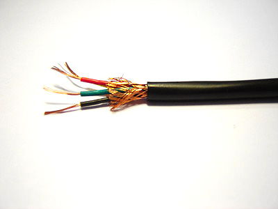

Hola en los autos inyeccion los sensores llevan cables con malla a masa eso podria ayudar poniendo este tipo de cables donde va la entrada y salida de bobina en el corte
Siempre se debería tomar la señal con cable mallado (la malla a masa) y para la alimentación suele usarse un filtro tipo "pi" CLC, me fue útil en varias ocasiones.
