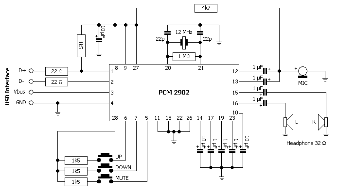

Hoy les traigo una tarjeta de sonido hecha con integrado PCM2902, este modelo tiene input y output, tiene control de volumen ( +, -, mute) y es compatible con USB 1.1
Quisiera saber si este cicuito es correcto, y si pudiera tener latencia.

hola ese integrado es ocupado en interfaces de audio marca behringer modelos UCA 200 /202 /222, con los driver adecuados bajados de behringer le puedes sacar una ultra baja latencia (3 ms) te recomiendo leas el datasheet del integrado creo que es el mismo diagrama que pusiste ahi.
Saludos y exitos.
Es un buen adc y si tiene latencia. Puedes usar drivers asio o asio4all y en w7 wavert, pero tienes latencia por el bus usb, aunque puede ser despreciable segun lo que quieras hacer.
Algunas tarjetas behringer llevan este integrado pero la señal de sincronizacion es diferente, parte de un cristal pero luego no es senoidal ni cuadrada sino la señal necesaria para su mejor funcionamiento (no se como se llama ni si tiene nombre..): una señal como de descarga de condensador en ambos semiciclos. Es una señal que mejora la respuesta de los integrados al ser su estado logico alto mas brusco y el bajo mas gradual... Si a alguien le interesa lo mejor es que la mire con el osciloscopio, o ya pondre una captura...
El cristal da problemas en este chip al alimentarlo con usb porque a veces no se genera la señal correctamente, el reloj no inicia y el chip tampoco.
Mira el datasheet porque vienen varias sugerencias. Entre otras, ponen seguidores de tension en las entradas y salidas y estos se alimentan a 3.3V que genera un regulador.

buenas, hola de nuevo, me propuse ha armar este circuito y de hecho lo hice, ahora el problema es que no me quiere reconocer el dispositivo usb, ya intente bajar el driver "USB audio driver filter" de texas instrument...nada, rebice mi circuito...aparentemente bien con todas sus conexiones y con continuidad basicamente segui el circuito del datasheet aunque no le puse el regulador de voltaje, mas bien lo hice muy parecido al diagrama que tienen aqui, no se si alguien por aqui pueda ayudarme???
Mira con un osciloscopio la señal de reloj. Como comente antes,
Este integrado (y casi cualquiera que sea complejo) depende mucho de la señal de reloj. Pon el xtal y sus condensadores de desacoplo cerca del chip. Tambien fijate como esta hecho el circuito de reloj en el esquema de desarrollador (no datasheet normal). Tenía una res de 1m creo por ahi y alguna cosa.
ok, ya lo hice funcionar, ahora: dos dudas XD....el canal izquierno parece no funcionar de salida de audio solo el derecho ,que puedo hacer?? y otra cosa sera posible poner dos microfonos en las entradas como para grabar en binaural o algo parecido?? gracias por su atencion
