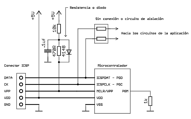

Conexión recomendada para ICSP
Dark, es resistencia o diodo, no necesariamente ambos, aunque recomendaría una resistencia quizá de 1MΩ a tierra o mayor despues del diodo para que estemos seguros de que baja.
Los pines del ICSP que se usan en la aplicación deben poder aislarse preferentemente, minimo va la resistencia en serie a estos y después va el circuito de aplicación.
El diodo en serie a la alimentación no es recomendable, hay formas mejores de evitar la polarización inversa empleando un MOSFET, si aun planeas usar un diodo considera que el 1N4148 es de pequeña señal creo 75mA.
Dark, es resistencia o diodo, no necesariamente ambos, aunque recomendaría una resistencia quizá de 1MΩ a tierra o mayor después del diodo para que estemos seguros de que baja.
Así es, pero mira la posición del pulsador, debe estar en el cátodo, o no habrá circulación negativa.

Buenas tardes! Gracias por sus respuestas, los pines PGD y PGC los voy a dejar exclusivamente para icsp, para ello, puedo sacar las resistencias de 10k?

Sí, ya que esos pines van a ser exclusivos para ICSP.
