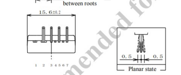

Qué tal amigos del grupo. Vengo a pedirles una consulta. Conseguí este teatro en casa marca LG, el modelo es LH-T552SB
Cuando lo conecto el bombillo en serie comienza a iluminar, le conecté sus bocinas pero no da audio. Retiré la fuente y ya no se encendía el bombillo. Comencé a medir el voltaje en el capacitor que está despues del puente de diodos y está correcto.
Luego medí en las entradas del transformador choper y solo las que están directas al capacitor marcan su voltaje, las que vienen del STR no marcan voltaje. Medí en algunos capacitores que están despues del STR y el voltaje sube y baja. También medí en las salidas que van para el amplificador y solo 1 pin me marcó -22V, el resto estaba muerto. Quisiera saber cómo medir el MOSFET STR X6756, la verdad es la primera vez que veo un MOSFET de ese estilo. Segun su datasheet, el voltaje de operacion está en los pines 3 y 4. Pero en el diagrama no aparece la enumeración de los pines. Si puedieran orientarme, se los agradecería.
