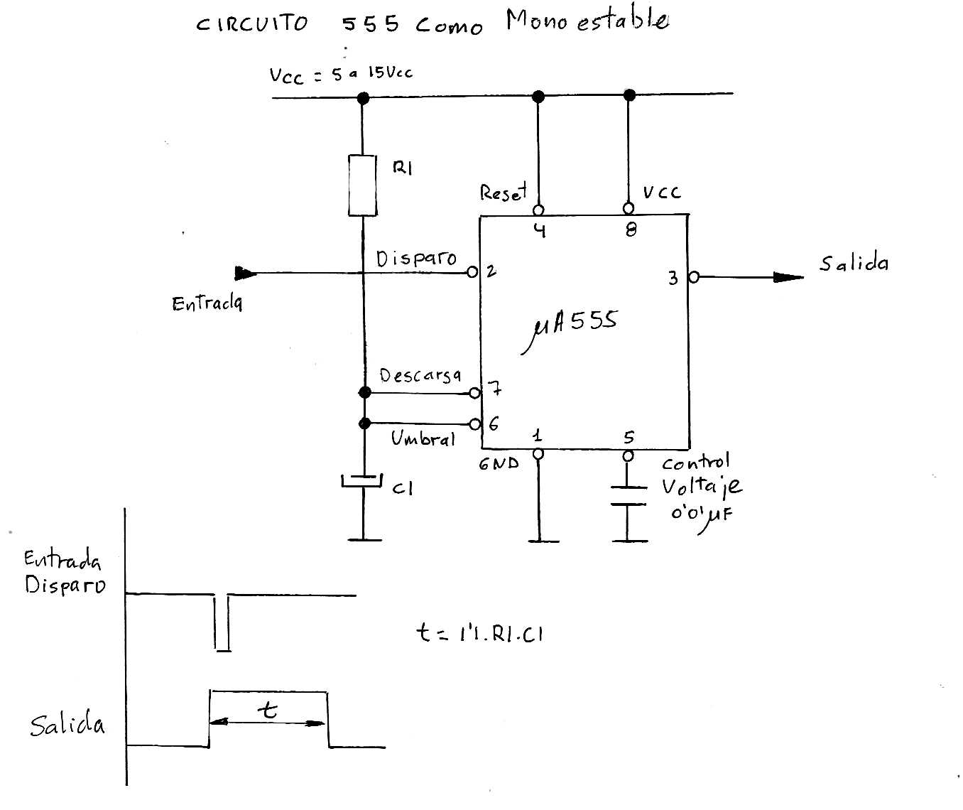

hola. compañeros,, pues aqui vengo a pedirle su ayuda para ver si me pueden guiar para hacer un temporizador.
el funcionamiento es este:
quiero que el temporizador funciones en 2 horas especificas, por ejemplo que lo pueda programar a las 8 am y QUe vuelva a funcionar a las 7 pm.
lo que tengo que hacer es, hacer todo un dispositivo QUe a cierta hora les de, de comer a los pecez automaticamente.. nadama necesito el temporizador, lo demas donde va la comida ya me las ingenie...
espero su respuesta gracias.
Aqui te dejo el circuito temporizador con 555 (monoestable)
Metete al link te calcula los tiempos
http://freespace.virgin.net/matt.waite/resource/handy/pinouts/555/index.htm
Si es buena idea, pero siempre he pensado que el NE555 se utiliza en tiempos moderados, lo que no piden es algo de horas, a menos de que alguien nos explique como temporalizarlo en laaaargos periodos,
Saludos:)
O quisas esta es la mejor manera mas compleja pero igual esta sirve, es utilizar un despertador y conectarelo al dispensador de comida, o si quiere empezar desde cero le dejo este link.
Trata de un reloj digital, al programar estableces una hora, a su vez lo programado va a un comparador esto nos genera el pulso en determinado tiempo, pero el 555 es mas economico y sencillo.
http://www.todomonografias.com/electronica-y-electricidad/diseno-de-un-reloj-digital/
