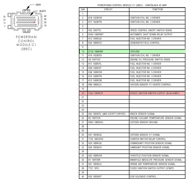

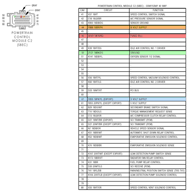

Tengo una town and country 2003 que no enciende. Problema de ecu.
no hay corriente hacia la bomba de gasolina. la bomba funciona, intente con otra ecu de una caravan de un amigo y prendio.
Alguien sabe que parte de la computadora hay que remplazar? es una sbec de 80 pins. Algun diagrama o foto de los capacitores o componentes a remplazar me ayudarian de mucho. Gracias. ...
te convendría ver si conseguis otra, aunque sea usada, sino fijate en el pin 74;)
