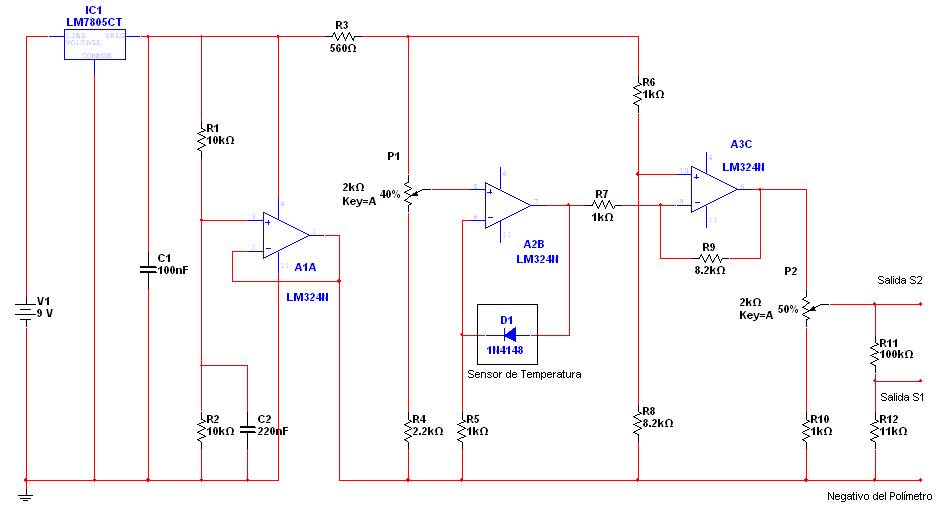

Este circuito convierte las variaciones de temperatura en variaciones de tensión, de tal forma que en su salida hay -30mV cuando la temperatura captada es de -30 ºC. y va aumentando proporcionalmente acompañando la temperatura hasta llegar a 140mV cuando la temperatura alcanza los 140 ºC. Estas son las tensiones obtenidas en la salida Si.
Existe otra salida (S2) adicional con tensiones 10 veces superiores.
El hecho de disponer de dos niveles de señal de salida facilita el empleo de diferentes voltímetros para efectuar la lectura de temperatura, sean éstos analógicos, digitales, o bien polímetros empleados como voltímetros.
El amplificador operacional A2 está dispuesto de tal forma que la tensión en su salida es proporcional a la caída de tensión en el diodo producida por efecto de la temperatura.
La siguiente etapa es un amplificador inversor diseñado con el objetivo de que la tensión de salida aumente 1mV por cada grado centígrado de temperatura (salida SI).
Los tres amplificador operacionales que se utilizan pertenecen al circuito integrado LM324 que se alimenta directamente de la pila de 9V pero con el objeto de poder obtener en la salida tensiones negativas cuando la temperatura sea inferior a 0 ºC se necesita una tensión de referencia superior a los 0 V. Hemos elegido para ello 2,5V
A continuación se detalla cómo se consigue esta tensión.
El circuito integrado IC1 es un regulador que proporciona en su salida una tensión estabilizada de 5V.
Mediante el divisor resistivo constituido por R1 y R2 se obtienen los 2,5 V que se aplican al amplificador operacional A1, que está montado como seguidor, con lo cual entrega a su salida la misma tensión que hay en su entrada.
Esta es la referencia de tensión, respecto a la cual se toma la salida.

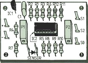

Montaje
El montaje de este circuito es muy sencillo y está al alcance de cualquier aficionado.
La sonda se construye fácilmente, sin más que soldar dos cablecitos a las patas del diodo, a 1cm del cuerpo del mismo, cortando a continuación los sobrantes de las mismas. Para poder efectuar medidas de temperatura en líquidos, se recomienda pintar las partes metálicas de la sonda con esmalte para uñas, con el fin de lograr un rápido y eficaz aislamiento eléctrico.
Esta capa de laca no deberá ser demasiado gruesa, para facilitar el intercambio de calor entre la sonda y el líquido a medir, con lo cual se evitarán retardos en la medida.
Para temperaturas altas es conveniente utilizar otro tipo de pintura, teniendo siempre en cuenta que no sea conductora de la electricidad.

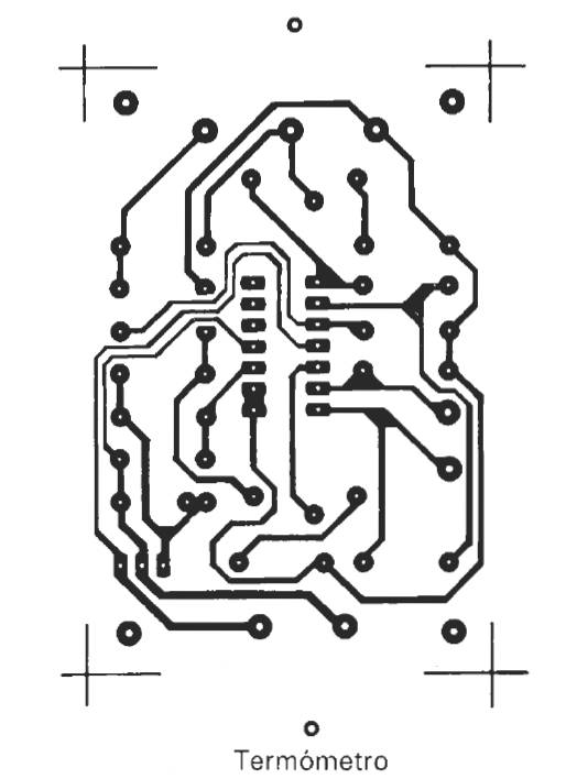

Hola Fogonazo, muuuyyy bueno! Lo acabo de armar y es excelente. Es muy rápida y precisa la medición. Lo voy a poner en el motor de mi kombi VW ya que no trae medidor de temperatura. Pasa olgados los 100ºC (no lleva agua) espero que no pase mucho de los 150º.
Pregunta 1: C2 (220nf) no está en el PCB, que importancia tiene ya que no la puse?
Pregunta 2: Voy a tener el diodo a unos 60cm de la placa, traerá esto algún problema?
Muchas gracias, excelente el aporte.

buenas fogonazo estoy terminando de montar el termometro pero la R10 no me sale por ningun lado......... que valor tiene? y el C2 no se pone no?
gracias solo me faltan esos detalles.:confused:
ya esta lo vi en el esquema perdonnn es de R10=1K
