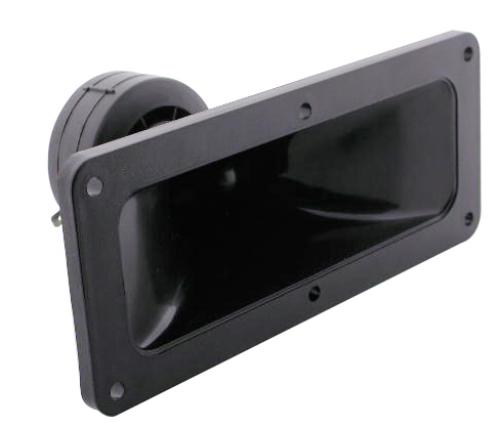

Hola
Estoy armando una Tina Ultrasonica con un PIC16f628A y unos transistores Push&Pull, la programacion consta en variar la frecuencia.
bueno mi cuestion es sobre el piezo electrico, puse uno como el de esta imagen...
en su caja dice que tiene una frecuencia de 2 a 20KHZ de respuesta y una potencia de 75W a 4R y 150W a 8R.
lo destape y tiene un piezo como de 2cm de diámetro y en imágenes de algunas tinas tienen un piezo de 5cm de diámetro pero con similares características, mi pregunta es ¿si me sirve ese pequeño? ¿hay diferencia en el diametro?
papirrin, el tema del piezo, es casi fundamenta, aquí en mexico no consegui uno que diera la talla, todos son pequeños, en el foro vi alguno que armaron con un flyback de los viejos, pero no probe, supongo que cuanto menor sea el diámetro será menor el recipiente para que funcione correctamente
