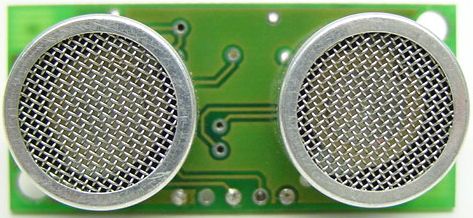

#5
Puedes utilizar sensores de presencia. Como lo puedes utilizar es de la siguiente manera:
Tienes tu contenedor, en la parte superior de este colocas el sensor o sensores para saber el nivel, con el o las cuales debes de tener una seccion para que puedan tener vision dentro del mismo, asi mismo ajustarlos al nivel que desees para que se activen.
#6
Sensores de presencia? NO... esos son para otra cosa y no detectan variaciones lentas.
Lo que necesitas para controlar el nivel es un flotante de boya.

#9
Ni me habia fijado la fecha :D no se como aparecio esto y respondì jeje.
El sensor pir te funcionò para detectar?
No es de mala onda pero yo sigo insistiendo de que no va a funcionar :D porque es una variacion muy lenta y ademas lo que necesitamos es medir una distancia ....
