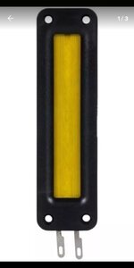

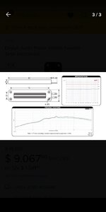

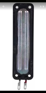

Este es el de cinta, se los muestro.
Y en el mismo vendedor de ML, tiene estos domo, marca HIVI, fabricados por : Swan

Hasta donde yo sé, ambos tipos tienen pros y contras. La principal diferencia es el modo de radiación, que en el caso del domo es cónico y en el de cinta es cilíndrico. De ahí su aplicación final y por qué los de cinta se usan mucho en cajas acústicas Line Array.
En audio doméstico hay, pero si se quiere calidad, hay que gastar mucho $$$. Huid de transductores de cinta baratos del Aliexpress, son auténticas porquerías.
Los de cinta (de calidad) necesitan cortes exactos de frecuencia, como bien ha señalado AntonioAA. Por ello suele ser indispensable el uso de DSP.
Para audio en casa, hay muy buenos domos a buen precio, como los que ya se han comentado.
