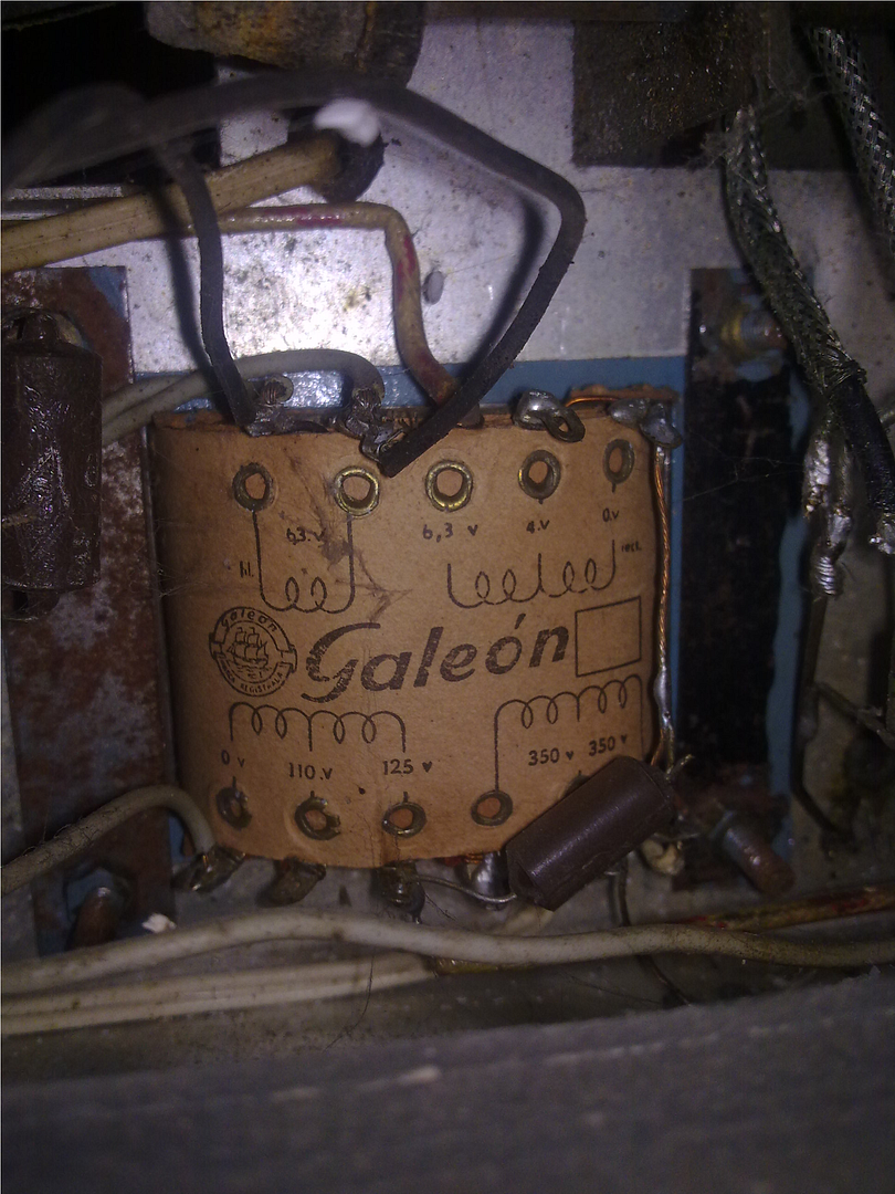

Estoy sin ideas y cada vez que lo miro entiendo menos jeje
Aver si alguien sabe algo de estas salidas y entradas...

Buenas tardes.
Pués está muy claro.
si lees mi Post anterior te comentaba que aparte del secundario de 6,3VAC, seguramente tendría otro secundario de 2 x ~275VAC, pues por lo que se vé en la fotografía este ultímo es de 2 x 350VAC (algo más alto) pero en el fondo es lo mismo. Ese secundario se emplea para alimentar la Alta Tensión del Receptor.
Los otros secundarios de 6,3VAC, normalmente uno de ellos se empleaba para alimentar el filamente de la Válvula Rectificadora y el otro de 6,3VAC para los filamentos de las otras Válvulas, la toma de 4VAC de empleaba para las Lamparitas de iliuminación.
En esa época no se empleaba el fusible incorporado en el transformador
Por la fotografía, no parece que esté chamuscado, revisa con el tester la continuidad del bobinado de 125VAC, quizás tengas suerte y esté bien, busca un fusible en cualquiera de los dos cables de entrada.
Si el transformador está mal y dependiendo del interés que tengas en reactivar el Receptor , puede ser que compense el hacerlo rebobinar a 220VAC, mira también las soluciones que te propuse en el Post anterior.

Buenas noches escortRsT
Midiendo el Primario con un Ohmetro entre la toma 0V y 125V un valor adecuado sería ~29Ω (Medidos en un transformador marca Galeón similar al de la foto)
Si el valor medido está en un rango parecido a este, significaría que ese Transformador está bien, en ese caso solo necesitarías poner un trasnformador de 220 a 125.

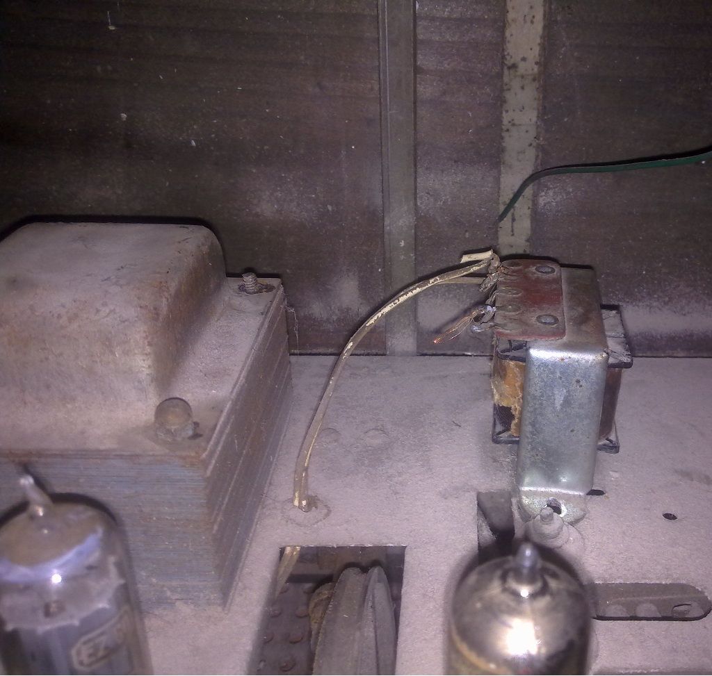

De nuevo con mas contestaciones el otro transformador que os decia es este (vease imagen).
Este esta conectado con el transformador grande y de este mas pequeño sale un cable para el altavoz otro para una especie de conmutador de cruce y de este conmutador salen como a unas tomas externas que tiene el aparato por la parte de atras... :S
Ni idea de que es eso...
Este transformador solo tiene continuidad en un bobinado...
Alguna idea, pista o sugerencia?
Toda respuesta sea bienvenida y mil gracias :D

creo si no estoy mal revisa donde van las conexiones si van al parlante seria el transformador de salida de audio,tu caso seria enviar transformadores a rebobinar.suerte

Buenos días de nuevo escortRsT
La última foto muestra el Transformador de salida de audio.
Pregunta en tiendas de componentes por... "Transformador para salida de EL84", es posible que aún lo encuentres.
Si no lo encuentras tendrás que rebobinarlo.
