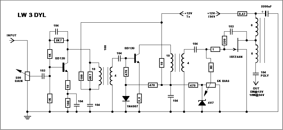

bueno armé este circuito y está funcionando ok pero tengo un colega radioaficionado a 4 km y no logra escucharme a pesar de que cambié de antena dos veces.
Como no tengo wattímetro me parece que no está entregando la potencia que corresponde (3 o 4 watt)...puse una lamparita 12v chiquita (no se cuantos watts tiene) a la salida de antena y se prende y cuando hablo se incrementa el brillo pero no sabría cuanto estaria entregando el bd139.
También conecté dos resistencias metal film de 1 watt a la salida en paralelo de 100 ohms y apenas se entibiecen....
el otro problema que tengo es que voy probando con capacitores fijos en vez de movil a la salida de antena porque los malditos capacitores variables de chapas que tenía antes no sé donde terminaron....y ahora encontrar capacitores variables de esos valores es como buscar dinosaurios.
Espero me den una manito...a lo mejor crimpson sabe del tema :)
Una duda....yo con los handys de VHF tocaba la punta de antena con 5watts y me quemaba el dedo....si hago lo mismo con éste debería pasar en hf ? osea tocando la punta de un cable conectado a la antena me debería quemar con 4 o 5 watt?

Primera observación, el Choque VK200 en VHF funciona muy bien pero para 7Mhz no es lo más adecuado.
Haz una Bobina de más valor, pe. Sobre un soporte, preferentemente de Ferrita, de un Diámetro de 3mm o 4mm, y unos 2 cm de longitud, bobina ~20 espiras de hilo de cobre esmaltado de 0.6mm.
Esta Bobina no es muy crítica, se trata de asegurar que a 7Mhz presente una alta impedancia comparada con los 50Ω de la Antena, con valor superior a 50µH es suficiente.
Para comprobar que el Transmisor emite, haz lo siguiente...
En una pequeña Bombilla, de las que se emplean en los Diales de los equipos, pon en sus terminales una pequeña Bobina de una o dos espiras, esto tiene que ser suficiente para que la Bombilla se encienda al acercarla a la salida del Transmisor.

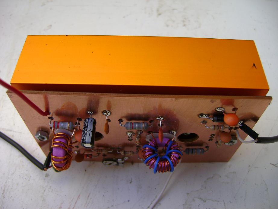

quizá tengo el transistor buffer quemado o a media potencia me voy a fijar.
el disipador del bd139 se pone tibio y tira a calentito suave si lo dejo 5 min prendido.....
Hola Esteban, es muy difícil que el BD139 funcione en clase C con ese tipo de circuitos. Por un tema de impedancias, los que mejor andan son los acoplados a transformador:
podés usar toroides de PC sin problemas, pero en 7MHz no esperes más de 1.5W, que te van a alcanzar para hacer 4Km. Sino tenés que usar IRFs:
