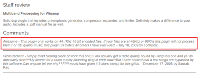

Hola colegas , alguien me puede guiar en la instalacion del sound solution en winamp , me sale lo de la siguiente imagen
    314 KB · Visitas: 13
Lo único que te puedo aportar es que te esta informando que el muestreo no es 44.1Khz 16bit por lo que el proceso se detiene.
Aparentemente es lo que soporta dicho plug-in por lo que debes tener los temas en dicho "sampleo" para que funcione.
No vas a tener suerte:
No entiendo por que usás un software taaaan pero taaaaan viejo y desactualizado. Por que no probás con el foobar 2000 que admite una parva de plugins, ecualizadores VST y otra parva de cosas ??
Porque no lo conocia , amigo busco y veo que sale jaja
Probé cambiar la configuración en el panel de audio la puse como pide el muestreo el software pero sin resultados
