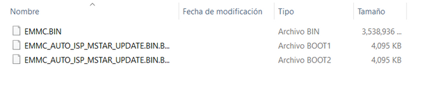

Entonces, ¿para Mediatek sería el mismo, editando el nombre o es totalmente diferente el procedimiento?
¿Cómo podría después de tener estos archivos enviarlos a otra main board?
