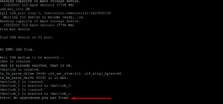

Buenos días, aquí le dejo un LOG de un RCA, no agarra software con pendrive ni con
recovery.

¿Ya limpiaste los puertos USB?
El log lo debes obtener con la memoria USB insertada.

Aquí está el log con pendriver, si lo lee

¿Cuál es el modelo del TV y de la tarjeta?
¿Qué firmware y recovery mode estás usando?
Modelo: RC32W23S-SM
Tarjeta: P50-2842V6.2
El software me lo envió los que le hacen la garantía a los RCA de Venezuela, con el nombre
RTK2843R.img
Recovery de la consola busher y probé con este que me pasaste Debugging tool 1.2 beta
Tengo el RT809H
Hola , buenas noches. Pues el archivo que pásate e incluso renombre el dump que hice ayer, y tiene el siguiente comportamiento.
Conecto la USB, escribo el comando 'custar' , en pantalla del tv se pone azul con el 1% e inmediatamente se reinicia, y como la memoria sigue conectada y como contiene el archivo "6683L_DVBT_4G.bin" intenta cargarlo y de nuevo se reinicia, entra en loop.
[0;31m[ERROR] LoadScript2DramByUsb:576: [0mError: Image format is not for secure upgrade!!
Cómo te comenté, hace lo mismo con el archivo de recuperación, y con el dump que saque ayer. De antemano cualquier luz estaré atento. 🙂

Prueba con este otro, tiene otra estructura.
Hola como estas. Ahora a cambiado el error
create instance at 23E3B2A8 with private size 360 bytes at 23E3B2F8
Not Support Multi Engine![0;31m[ERROR] do_file_segment_rsa_authendication:225: [0m[ERROR] CHUNK_ID compare fail
[0;31m[ERROR] LoadScript2DramByUsb:544: [0mError: cmd: fileSegRSA usb 0:1 /6683L_DVBT_4G.bin
Writing to MMC(0)... 128 blocks written: OK
done
Parece que avanzo u poco mas, pero mantiene el loop, segundo tras segundo. Espero no ser una carga para ti, ya que haz estado en la disposición de ayudarme, y se que tu tiempo es importante. Si s te ocurre que mas podre intentar, estare atento.
