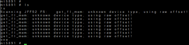

oh entiendo.
Hice el comando que indicas y me sale esto.
No, ese no es el modo Linux, intenta con otro modo de acceso.
Después prueba con el comando "mount" y te mostrará los dispositivos conectados, incluso la misma e-MMC.
Este comando solo debe ser reconocido en el modo Linux, si es que se puede tener ese tipo de acceso en ese SoC.

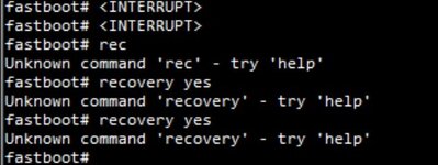

Maestro. Buenas tardes, tengo problema con esta main TP.SK702.PC821, no acepta ningún comando de recovery, se puede acceder al recovery con otro método? Saludos.

Estos son los comandos disponibles.

Con flash recovery tampoco funciona.
fastboot# flash recovery
Unknown command 'flash' - try 'help'
