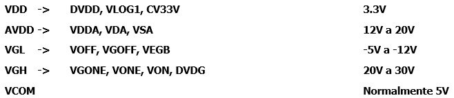

¿Ya comprobaste los voltajes básicos de operación para el panel LCD en la tarjeta T-CON?
Buscando información al respecto de estos voltajes, parece ser que hay un error en la última forma escrita para la señal de VGH... no debería ser VDDG en vez de lo escrito? Además encontré otras más que podrían agregarse a lo posteado por @D@rkbytes:
VGH --> VGON, VGG, VDDG
VGL --> VOFFE, VEE, VEEG
