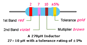

Estoy reparando un TV Marca Samsung modelo CL 29Z57MQ cuya falla es que no enciende pero me da señal el LED de Stand By. He detectado que la falla está en el transistor del horizontal no obstante el problema lo está dando una resistencia asociada, cuyo valor nominal es de 43 Ohmios (es de color verde de mayor diámetro que el resto y sus bandas son: amarillo, naranja, negro y plata) pero al medirla me da una valor oscilante que no supera los 2.3 Ohmios. Pero no he encontrado el repuesto exacto. Le coloque una resistencia de igual valor según su código de barras solo variaba la tolerancia que era oro y su menor diámetro, casi la mitad de la original pero la quemó. ¿Que debo hacer? ¿Que significan estas resistencias de color verde y mayor diámetro? ¿que tipo de resistencia debo colocar??? ¿Puedo colocar una resistencia cerámica en lugar de una de carbón de igual valor???

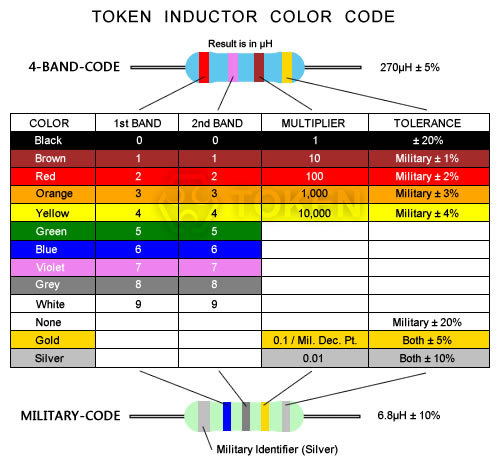

¿no sera un choke y no una resistencia ? porque 43 Ω no es un valor comercial para un resistor
el que mas se le acerca es de 47 Ω y por lo que midio (2,3 Ω ) me ase pensar mas en una bobina /inductor que a una resistencia ,
medilo con un lcmetro ,pero seguramente esta bien ya que mide continuidad,
#7
Pues si mis queridos amigos el Chasis es KS7D y su ubicación es L 808 por eso me temo mucho que no sea una resistencia...espero su respuesta y comentarios
Gracias por su ayuda
#8
La denominación "L" refiere a las bobinas y no a las resistencias, y si se quemó tu problema no es ese, esa bobina quemada es un reflejo de que algo está en corto o con elevado consumo, deberías seguir el camino del circuito que se alimenta por medio de esa bobina y verificar cada componente.
