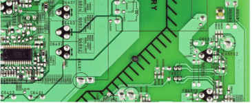

A ver, aca en esta publicación se ve bien el frente y reverso de una GL4 Board, pulsando en la imagen para que se vea en total y con el icono de la lupa+ (zoom) se puede ver en grande aunque a secciones
¿No pueden hacer una especie de ingenieria inversa para crear el diagrama?
También extraer las imagenes en grande sección a sección de manera que se vean los componentes y luego tratar de unirlas, aunque sea de
forma casera, que imprimes y luego recortas y pegas :)
Un ejemplo, de sección del reverso de la placa, que perfectamente se visualizan las referencias

Lo de hacer ingenieria inversa mediante la reunión de las imagenes aumentadas de la placa fue una ocurrencia, dado que se pueden apreciar bien los nombres de los componentes y los caminos, claro, hay que capturar de una en una las partes y luego unirlas, puede que sea algo laborioso, aunque si la data es necesaria, vale la pena.
