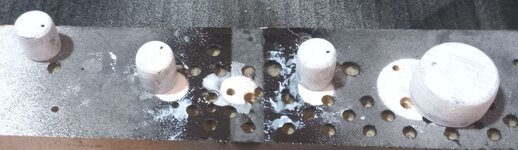

No no no, eso lo arreglé antes y la masilla quedó al ras de la superficie. El problema es que ahora la zona de la masilla se vé como "punteada" con puntos muy pequeños y además parece que la masilla hubiera quedado una décima de mm fuera de nivel...pero eso me cansé de comprobarlo y en todas estaba OK.
Mirá la foto:
El hueco mas chico a la derecha es para poner un punto blanco que indicará la posición del giro de la perilla, pero el problema está al centro. Además, la pintura ha levantado "los pelos" del material en el lateral...pero es MDF y no madera!!! :oops:. Todo estaba liso y pintado con agua y cola por mitades. Y todas las otras perillas están igual que esta al centro aunque al costado están un poco mejor y estas sí son de madera...:unsure:
Habrá que lijar un poco y pintar otra mano... 🤷‍♂️
No tengo primer para madera pero pude reconstituir un poco (poco!) del Fondo Blanco ALBA que alcanzó para darle a las 4 perillas previa lijada con no-past 120. Ya mañana que termine de secar lo lijo suavemente de nuevo y vemos como queda con la pintura...

Tiro un dato,por si sirve, es mí método,antes de pintar sobre mdf, le aplico una mano de pintura al agua, con una sola mano, alcanza para sellar el mdf, luego ,una lija #600 al agua,y listo,pincel,soplete, aerosol, y obvio que si quieren un mejor acabado, entre mano y mano,lija,#600,#1200. Y eliminan el problema de la "piel de naranja", les queda una superficie totalmente lisa y suave al tacto,y brillante.

Con las perillas tengo que esperar hasta pasado el mediodía para que esté seca la pintura, pero han quedado bastaaaante mejor luego de usar el fondo blanco.
Igual agradezco todas las indicaciones y sugerencias para pintar el MDF :apreton: :apreton: pero el problema de pintar las perillas es - principalmente - su pequeño tamaño, que hace complejo manipularlas para darles la base y la pintura...y sobre todo para lijarlas entre capas. Finalmente recurrí a un tornillo de 6mm de diámetro para sujetarlas de a una por vez y poder trabajar con cada una de ellas... pero para pintarlas debería haber hecho una base como la que hice acá 👇solo que con tarugos de 6mm en lugar de escarbadientes:

Al respecto de las perillas de madera con pelos (fibras).
Antes de pintar, debe aplicarse un producto que en España se llama imprimación tapa poros. Es una especie de barniz, pero más espeso, ojo, no es barniz, tiene otra composición, se lija con más facilidad.
Se le da una mano, y una vez seca, se vuelve a lijar y se le da una segunda mano (seca muy rápido, ver instrucciones en la lata) Se repite el proceso una o dos veces más. Hasta que la madera quede lisa sin pelos ni poros. Entonces se podrá pintar sin problemas y el acabado será perfecto.
