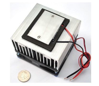

Fíjate en ese disipador (omite el ventilador), ¿+/- así es el platillo que ya has diseñado? naaaa, demasiado minimalista, ¿verdad?

No hablas, ni tienes en cuenta el factor térmico de intercambio, ya que para que la Peltier se caliente y aporte tensión, la taza, y en consecuencia el café, han de aportar esa calor (no hay otra fuente), por lo que tal vez estés haciendo un proyecto de como enfriar un café rápidamente en vez de un señalizador de temperatura a través de la tensión generada, pero omitamos este punto tan importante a tener en cuenta para poder proseguir. Te recuerdo (para más adelante) que las cafeterías que se precian de serlo, no solo mantienen la taza sobre la cafetera, también los platillos donde servirlo y los cacillos siempre en el “porta”.
En vez de usar ese aluminio para que le llegue mejor la calor a la Peltier debieras de usarlo en la parte fría (ya he jo..ido el PROYECTO, a no ser que le de la vuelta al plato), ya que como te han dicho una célula Peltier necesita diferencia de temperatura para ello, si por un lado aportas calor, por el otro has de aportar fresquito o evitando que suba de temperatura para conservar lo más alto posible ese diferencial. Entonces, llegando aquí, estos platos que propones no se podrían poner sobre la cafetera ya que calentaríamos la parte a refrigerar y el efecto Peltier a “pol-C.lo”, y el invento, también.

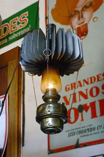

amparas a querosene (o faroles) que daban luz y además tenían en su exterior adosadas celdas peltier, unas cuantas, no las conté cuando la tuve en mis manos. Con esas celdas alimentaban una radio hecha especialmente para ellas, así que tenían luz y radio a la vez. Con el mismo consumo. Claro que hay diferencia en la temperatura exterior que hay en Rusia. El que me la mostró no la hizo funcionar, para cuidarla. Era el que vendía en esa época las celdas en Buenos Aires. Pero a grosso modo, eran unas diez celdas. Saludos. Los faroles eran de esos clásicos de aquella época, que se colgaban de un asa como la de los baldes, pero mas chicxa y con el deposito de combustible en la parte inferior. Posiblemente era tipo "Sol de noche" pero estaba suciaode ollín el vidrio y no pude ver bien como era.
Aquileslor, eso ha estado muy interesante, no había oído hablar de esas lámparas y las he encontrado fácilmente con el buscador. Mira por donde me ha hecho recordar que el efecto contrario al Peltier se llamaba "Seebeck" ... mañana me vuelvo a olvidar y le seguiré llamando "1/Peltier" ;)
Possss, solo queda poner la taza de café encima del candil, y “ya-ta”, eso si, ya dicen que la radio no empezaba a funcionar hasta pasados 10 minutos (lo que no dicen es que depende si es verano o invierno o si vives en Moscu ó en Siberia); para entonces, pedimos otro café.
