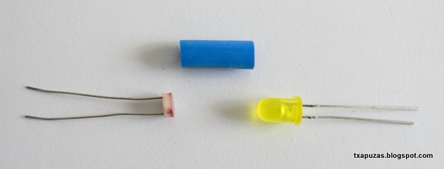

Ahora, tienes un relay que se activa o desactiva mediante la excitación de una LDR. Si no necesitas algo precisó y complejo puedes probar con un diodo LED intermitente. Estos diodos LED solo necesitan ser energizados y cada segundo cambiaran de estado (apagado/encendido).
Uniría el LED con el LDR con un pedazo de plastico termo-contraible negro para aislarlos de la luz externa. Obvio la frecuencia no seria mayor a 1Hz (1 segundo).

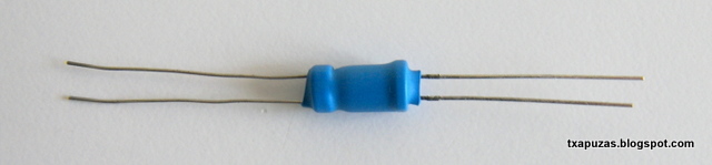

Hace poco se trató algo parecido , una fotocelula para manajar un viejo timbre Ding-Dong
Solución prosaica , poner un capacitor electrolítico en serie con la bobina del relé (contemplando tansión y polaridad)
