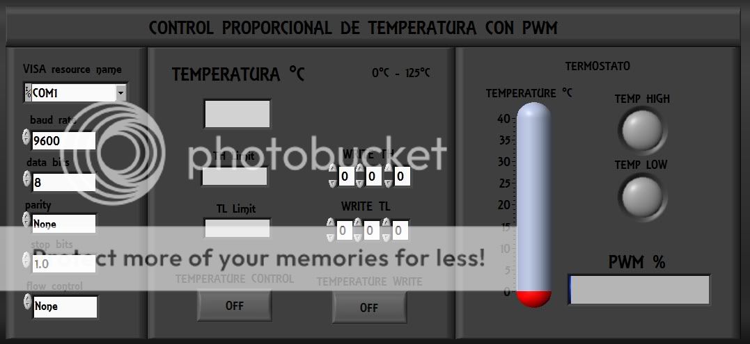

Que tal bueno, aca les traigo un pequeño proyecto con cdc, se trata de una señal con PWM para un ventilador, para el control de temperatura mediante un sensor DS1620.
Este sensor tiene una precision de 0.5°C por lo que es aceptable, tiene un termostato en el chip, con alarmas de temperaturas altas y bajas, segun se configure mediante el PIC18F4550.

No soy muy buen programador, pero de que funciono me funciono ;)
