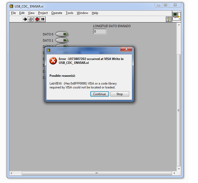

Hola, mi problema esta siendo con el reconocimiento del puerto, apenas trato de correr tu ejemplo o los incluidos me manda un error de un dispositivo ViSA¡¡¡ :confused: veo que a ustedes no les dió problema.
Uso Labview 8.2 pensé que era pro eso pero tu también lo usaste, pero como has hecho si este en los dispositivos IO solo incluye a VISA serial y no a serial solo??
Saludos y gracias
Ya probaste si los controladores de tus puertos de salida estan bien instalados?lo podes ver en el panel de control
y hacia que interface estas transmitiendo?porque no sera que traia drivers claro dependiendo que estes haciendo!

Que tal SONIUS saludos, te diré que si era relacioando con drivers, pero no de mi compu sino de NI.
Dejo el link de descarga para quien le ocurra lo mismo, son gratuitos.
NI-VISA
Saludos y Gracias
