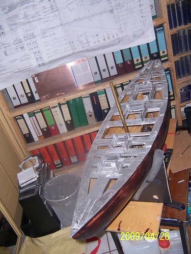

Soy modelista naval y llevo anos construyéndome un velero con muchísima electrónica. aquí el enlace al reporte paso a paso, pues este puede proveer informaciones adicionales a mi pregunta.
Como pueden ver la cubierta desmontable de mi velero contiene ,muchísimo aluminio y se prestaría para usarla como tierra para los circuitos en el velero y así ahorarme cableado.
Es una estructura así adecuada para ser usada como tierra?

2. Como se trata de un velero, esta estructura tendrá contacto con agua. Los polos positivos si los grarantizo de no tener contacto con el agua. Como afecta esto? Creo saber que en los coches también se utiliza la estructura metálica como tierra y de alli resulta mi idea.
3. Esta estructura de aluminio, sería una "buena tierra"? Me refiero a que tengo que garantizar una alimentación electrica de los sensores estable.
4. Si la idea de utilizar la estructura de aluminio como tierra en el velero, cuales son los riesgos y peligros a considerar en mi diseno.

si queres usarlo como (-) negativo va ok, es como hacen los autos.
lo que tenes que tener cuidado es que como el (-) esta absolutamente desnudo y expuesto es mas facil hacer UN CORTO si un + toca la chapa, pero eso se arregla con una FUSIBLERA bien diseñada.

Si la cubierta de aluminio está soldada en sus parte o remachada, dando una buena conducción eléctrica la puedes emplear tranquilamente como negativo de tus circuitos.

El aluminio es muy buen conductor de la electricidad y el calor. Si la estructura es grande la puedes usar para toma del negativo ( o tierra o masa como decimos aquí). Si tienes alimentación con punto medio, allí colocas la masa de aluminio. Ten cuidado de usar tornillos con terminales y arandela de presión para los anclajes de los cables negativos. He hecho muchos chassis de aparatos de aluminio y nunca tuve problemas de la masa.
Nadie pensó que la circulación de corriente por el aluminio lo hace mas propenso a la oxidacion, ademas cuanto te podes ahorrar?
