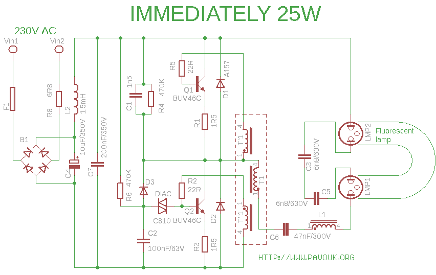

Hola foro, les comento. Estaba revisando la circuitería de un foco de bajo consumo chino (CFL) y encontré esta resistencia:
Por el código de colores tendría que ser de 15 Ohms, pero cuando la mido con el multímetro me indica un valor de 2K Ohm, además agrego, tiene las dimensiones correspondiente a 1/2 Watts. ¿Es posible que se haya desvalorizado tanto? La cuestión es que necesito cambiar otra resistencia (totalmente destruida) que por la simetría del circuito pienso que debe ser de igual valor.

Hola!
La primera en efecto, es de 15 ohms. Podrías subir el esquema para ver si la de 15 ohms va ahí, aunque sí debería ser de 15 ohms, creo más en los colores de las resistencias que en lo que marque el tester. Y no creo que los amigos asiáticos tengan un estándar de colores distinto al nuestro.

Hola "DMCR".
En cuanto a la primera, el diagrama todavía lo estoy pasando del pcb al papel, XD. Pero comparando con los circuitos que aparecen en el enlace que dejo DOSMETROS (Gracias!!) el valor tendría que ser de 15Ω. Acá dejo un circuito bastante similar:
La resistencia en cuestión correspondería con R5 en el diagrama.

una es una resistencia de 15Ω lo raro es que estas R no se desvaloriza y cuando se quema no te queda nada por lo que no puede medir 2000Ω
