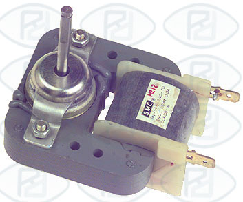

El único prolema que podrías tener, es que probablemente no estén pensados para uso continuo, ya que en el microondas, solo funcionan cuando lo hace el horno( tandas de minutos).
Pero si tienes varios, no hay problema.
Entonces como hiciste le cambiaste de giro, pero como le cambiaste de giro ?Yo tengo uno desde hace unos 5 años funcionando todo el día en tiempo de calor, lo tengo precisamente como sugirió el autor de este hilo enfriándose a sí mismo (grandes mentes...) y casi no se calienta.
