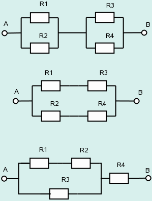

hola amigos soy estudiante de primer semestre de electronica y telecomunicaciones y ademas me gusta hacer experimentos en el momento tengo este en mente pero tengo problemas espero que me puedan ayudar
tengo 4 celdas solares en paralelo de 6v x 300ma c/u tengo una bateria de gel sellada de 6v 4.5ah mi idea era cargar la bateria con los paneles pero creo que el voltaje tiene que ser mayor de 6v para porder cargarla hay alguna forma de aumentar el voltaje a 8v?

Podrias poner los paneles de a dos en serie y a su vez , los dos conjuntos en paralelo (serie-paralelo) , como la primera o segunda imagen , con eso tendrias 12 Vdc:
gracias a todos entonces para resumir lo que debo hacer es poner los paneles como en la figura 2 del aporte de dosmetros luego una resistencia 10 Ohms 5 Watts de los paneles ala bateria y podria poner un diodo para evitar que la corriente se regrese de la bateria a los paneles cualquier cosa que este mal porfavor decirmela :)
