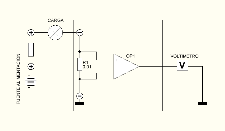

para una resistencia shunt yo como en lo general no tengo las especificaciones del motor y no les entiendo mucho, les voy poniendo como me vaya pidiendo, generalmente por el orden de 1 Ohm. y pues se calculan los wats con la ley de Ohm.
estamos hablando de que esa resistencia es para hacer un corte de corriente y que nunca llegue a los 27A en el caso que pueda susceder.
si te funciona el circuito que hagas con una resistencia, puedes intentar quitarla y mandar directamente la señal de el borde negativo del motor o del negativo de puente H, el cable hara de resistencia shunt.
mira lo que tienes que buscar es algo como esto:
Diagrama solo ilustrativo, no me puse a pensar si esta bien la logica de los NAND y demas detalles.
Se podría implementar un limitador de corriente usando un MOSFET N. Durante el funcionamiento normal el transistor está saturado por lo que su voltaje DS es bajo y no debría influir en el comportamiento del puente.
