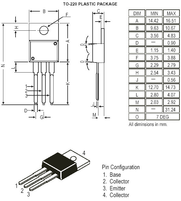

Buenas, quiero meter un 7805 con un encapsulado TO220 en el coche para adaptar la tensión de 12V a 5V para usarlo como cargador cuando esté el coche en marcha (12v bajo llave). Y quería evitar problemas de calentamiento, he pensado atornillarlo al chasis de coche para que disipe calor tranquilamente, pero no sé si el terminal de disipación es masa o puede haber algún problema por conectarlo a masa.
Supongo que es 1pregunta bastante estúpida, pero como tal tendrá fácil respuesta jeje.
Gracias!

Google tenía la respuesta en la segunda imagen buscando por TO220

Cuando busques información, hazlo directamente en la hoja de datos del componente, nunca por el encapsulado. En este caso coinciden.

Cualquier integrado o componenete se puede conectar en cualquier chasis con cualquier tension positiva, negativa o sea masa, ya que entre el componente electronica y el chasis debe haber una lamina de MICA, la cual actua como aislante,, pero tambien se debe colocar entre el integrado y la mica, y entre la mica y el chasis grasa siliconada para la transferencia total del calor generado por el integrado.
saludos cordiales: DRACO.

ya que informaciónrmas, informaciónrma bien o alguien te llamará la atención. De qué te sirve colocar la mica (con o sin grasa térmica) si no aislas el tornillo que lo sujeta?(Como el que va tildado vale con un signo de interrogacion solo) Habría que colocarle un aislante plástico al tornillo.

Hay encapsulado que son de plástico, por lo que no necesitan de aislación. En el caso del 7805 posee un encapsulado plástico-metal y la parte de metal, va conectado al disipador y en este caso hay que aislar el disipador y el tornillo.

Es verdad: me equivoque al responder apresuradamente, y olvide lo del cuellito aislante del tornillo lo cual es fundamental y agradezco que lo hayan notado.
He armado muchisimos dispositivos electronicos y jamas olvide los cuellitos de plastico o nipple (creo q se llaman), no se pq lo olvide esta vez.
