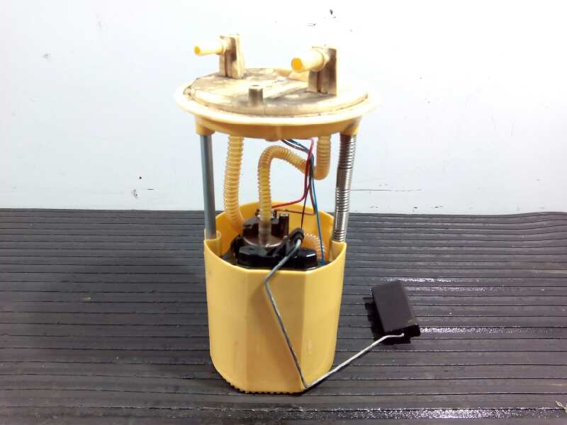

Tengo una pequeña duda, tengo un deposito donde el nivel esta indicado con una boya y un potenciómetro con solo 2 cables no modificable (reostato?).
El rango es de 0 a 300 ohm, el problema que tengo es que lleno son 0 ohm y vacío 300 ohm, tengo 12V continua y me gustaría tener una salida aproximada de 0V vacío y 12V lleno.
Si fuera 0 vacío y 300 lleno seria fácil con una resistencia de 1K mismo y un AO en modo amplificador, pero al revés no encuentro un modo fácil de hacerlo.

La resistencia que uso tiene dos cables y es de un aforador (boya) de un coche.
Si subo la boya se pone a 23 Ohms, si la dejo abajo se queda en 278 Ohms. Éste aforador te comprueba el nivel de gasolina. Simplemente eso. Quiero hacerlo bien para no cargarme Arduino. Por ahora me centro en la electrónica de de alguna forma tengo que hacerlo de 0 V. a 5V. para la entrada analógica.
Porque de 0 a 5V si con arduino después puedes ajustar los valores a donde quieras.
Yo colocaria el pote a tierra la otra terminal a una resistencia lo suficientemente alta para no quemar el pote que esta DENTRO DEL TANQUE DE COMBUSTIBLE y la variación entre "0" y "algo" al arduino
El error es que el sistema del auto trabaja en "modo corriente" mientras que acá intentan usarlo en "modo tension".
La solucion es usar una fuente de tension controlada por corriente y dejarse de hacer inventos raros con ese sensor que no está pensado para el uso que quieren darle. Esto es, lo usan tal como viene y le agregan una pequeña resistencia en serie desde la cual toman y amplifican la tension desarrollada por la corriente que la atraviesa.
