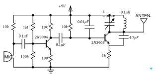

Quiero sustituír el micrófono por el jack. La cuestión es que al comprarlo solo lo hallé en Stereo y me encontré con la extraña distribución de las patas.
Cómo le hago para conectarlo a mi circuito?
1 = GND
2 y 5 juntos como salida (Ten presente que esto es para la salida de un micrófono electret con un plug mono y/o estéreo conectado en mono y no uno de 4 terminales como los usados en los celulares o una salida estéreo de un equipo de audio).
(De todas formas comprueba que el diagrama se corresponda a tu jack).
