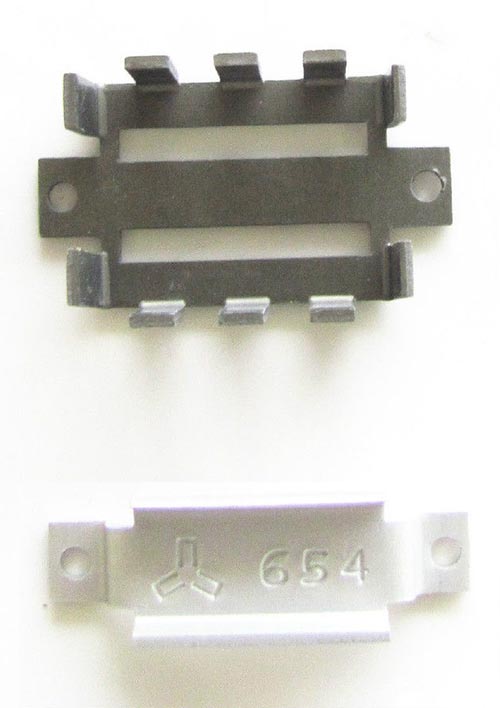

Hola, otra sugerencia
Existen disipadores para CI's DIP, algo difíciles de conseguir
Poner el diagrama también dará un panorama sobre algún otro motivo que este provocando la falla, incluso una foto de la placa.
Pues la única solución es una ventilación forzada y mas allá poner una placa peltier para que enfría el circuito.
Hola, si el microcontrolador se calienta por temperatura externa, la solución es aislarlo térmicamente. Por ejemplo utiliza una pequeña caja de poliestireno expandido(telgopor), ahí aloja el circuito impreso, y procura sellar muy bien.
Un disipador no va a funcionar, ya que en lugar de disipar, recogerá calor externo y lo llevara al micro, hasta que la temperatura se vuelva homogénea.
Un ventilador sólo moverá aire caliente de un lado a otro.
