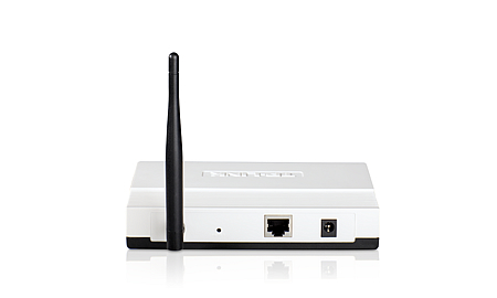

MODELO TL-WA500G
MODELO TL-WR340GD

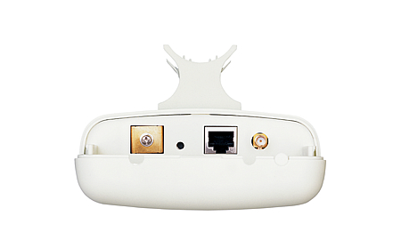

Parece que el MODELO TL-WA5210G (foto siguiente) es el único que tiene entrada para antena

4) El TL-WA5210G, es excelente y ya trae una antena interna de 12 DBI que sería justo para esa distancia sin necesidad de antena extra, pero si quieres agregarle una antena grillada de 16/18/22 o 24 DBI, puedes hacerlo perfectamente, pero yo probaria sin antenas, simplemente con las que trae incorporadas haria las pruebas y una vez hechas si no fueran suficiente ahí recien comprar alguna grillada.
debes comprar 2 unidades iguales de preferencia, elige de acuerdo a precios y disponibilidades de tu zona.
Con esos 2 equipos iguales creas lo que se llama un "bridge" o coneccion punto a punto. Del lado de tierra le conectas a la entrada de red una de las salidas del router que tengas, en la isla bajás a la PC a su entrada de red.
NOTA:
Ese equipo no tiene funcion "Bridge", no es un problema pero la configuracion del enlace tendrá otros compromisos que vienen de la mano con mas configuración.
