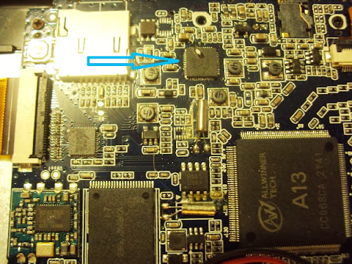

¿Qué componente se quemo de la tablet?
Tengo un tablet, un dia, un amigo descompuso el cargador de 5V y quiso usar uno para netbook de 19V para que funcionara, paso que después de un par de minutos, como me imaginé que sucedería, comenzó a salir humo de la cubierta, la abrí y me encontré con que un componente se estaba quemando, se derritió un poco el silicio y el aparato jamás volvió a encender, mi pregunta es, ¿qué componente es este? me han dicho que es un mosfet, pero me parece algo grande para ese aparato, de igual manera agradezco de antemano su respuesta, saludos.
https://lh5.googleusercontent.com/-8sQuEKnOGbw/UgGgqMovaQI/AAAAAAAAAFQ/ARTb_IDkOzw/s512/DSC03240.JPG ...
que marca es la tablet? que fabricante? que datos tiene el pcb como para identificarlo? que procesador? cuanta ram? etc etc etc

Ese Integrado puede ser cualquiera, no tiene importancia, el verdadero problema sería conseguir desoldarlo sin dañar nada más, para desoldar ese tipo de componentes se utiliza aire caliente.
Si hemos sido capaces de conseguir uno igual estará la cuestión de soldarlo en su lugar sin causar ningún estropicio en la placa.
También hay que tener en cuenta que a la placa se le han metido 19Vcc, ese Integrado se ha quemado, podemos pensar que otros muchos componentes, aún sin llegar a quemarse, habrán sufrido y estarán deteriorados.

Sal U2
El tipo de encapsulado es un thin qfn. Vas a llorar sangre para alinearlo y soldarlo con una estacion de aire, ya que ese ic resvala en el pad cuando le das con aire, te lo digo por exp. Para extraerlo necesitaras un precalentador ya que la base del ic tiene una chapita bastante grande que va soldada, o meterle tanto calor que comprometas el componente. Si no tienes mucha experiencia con la estacion de aire no creo que lo consigas...
Probablemente sea un convertidor dc dc, o el regulador de carga y bateria. Aun confirmando algo de lo que te dije necesitas la matricula.

Compra una tablet idéntica por ebay...etc, la desarmas y encuentras el componente que necesitas. Lo extraes y lo reemplazas bajo todas las "marañas" que hay que hacer y luego pruebas si funciona, aveces se daña un conjunto de componentes.

Pues la verdad es que sigo aprendiendo, ya me imaginaba que era casi imposible echarla a andar de nuevo, de todas formas ya se consigio otra y me quedé con la inútil por si se llegara a ocupar :D gracias por la ayuda!
