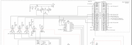

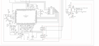

He encontrado un esquema en internet. Pone que es del 2D42. Podemos revisarlo a ver si nos sirve y es igual que el del 2c42

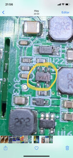

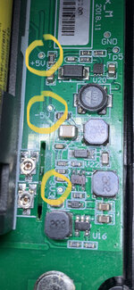

He medido tensiones en la zona que indico en la foto y donde debería de haber 5 voltios hay 4,94 votios que parece estar bien pero donde hay -5 voltios he medido -3,4 voltios. Y la tercera medida es de 3,3 voltios y la medida que daba es de 2,9 voltios. También me he dado cuenta que hay un integrado LTRA que se calienta mas de lo normal al lado de estas medidas pero no encuentro datasheet.
Pongo fotos

Quizaz lo problema NO reside en lo regulador propriamente dicho y si en lo circuito que ese regulador alimenta.
Te recomendo altamente que revise los capacitores de desacople desa alimentación principalmente los de tantalium
!Suerte!
He he encontrado el datasheet del integrado regulador LTRA U22 (LP2980) pero hay varios voltajes. Cúal tendria que poner ?
