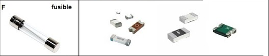

Hacen de fusible.
Pero para eso, ¿ no existe un componente en smd ?. Un fusible como tal.
Normativas supongo de los componentes.

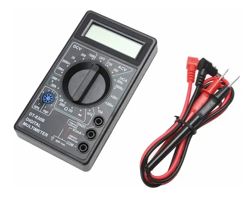

Buenas, necesito ayuda, mi multímetro Proster xl830l está averiado, cuando lo enciendo y conecto el selector para medir voltaje directo o alterno me empieza a dar valores, los cuales empiezan a descender y se hacen negativos y después el multímetro me marca 1. Sin conectar las puntas me hace esas cosas , para lo único que me funciona bien es para medir continuidad. Les muestro imágenes del circuito y modelo les agradecería encarecidamente vuestra ayuda.

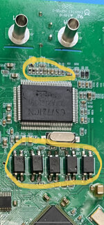

Si tampoco funcionaba en ohmios y he cambiado un par de resistencias y los optoacopladores que detallo en la foto y ya funciona pero no me da exacta la medida. Mido una resistencia de 10k y me da 13k.

Hola a todos , caro Don Madri como fue que tu hermoso equipo de medidas si avariou (dañou) ?
Las resistencias y optoacopladores que canbiaste , porque canbiaste els , apresentaban sinales de estropio , o canbiaste al azar ?
