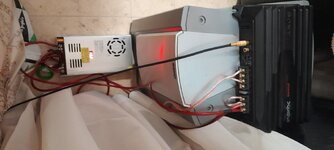

Me he puesto a manipular unos altavoces marca Jamo modelo 477A de 3 vías.
¿Se acuerdan que les puse unas resistencias de 2,2ohms a cada altavoz porque estos eran de 4ohms?

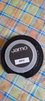

Quite los Twitters de serie que montan estos altavoces porque no emitian muchos agudos, no se si serán por la construcción del propio Twitter, o el crossover que montan.

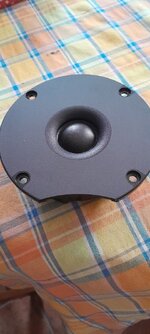

Y finalmente, agarre unos twitters Beyma que tenía por aqui los compre en el 99 en pesetas.
Los encontré con estas caracteristicas:
8 ohms 9Khz, resistencia eléctrica 7,3 ohms. Sensibilidad 105dB 1w, rango de frecuencias 3-20 Khz. Frecuencia de corte recomendada 6 kHz or higher.
Tanto los Twitters Jamo, como los crossovers de las cajas, ni idea que valores tiene. Escuchando estos Beyma puestos en caja y además se ajustan bien incluso coinciden los agujeros me gustan mas como suenan, tampoco pierde o sale el aire del doble woofer que montan por el agujero del Twitter, todo OK 🙂.
