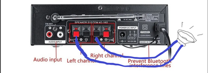

muchas gracias por comentar, este es el amplificador:
estas son sus especificaciones:
Potencia nominal: 150W + 150W
Potencia máxima: 300W + 300W
Impedancia estándar: 4 - 16 Omega
Voltaje de entrada: AC 110V/DC12V (en coche)
Relación de señal-ruido: >= 90DB (una potencia)
Respuesta de frecuencia: 20KH - 20KHZ (3DB)
Distorsión armónica total: <= 0,5% (condiciones normales de trabajo)
Sensibilidad de entrada de señal: 200MV (+-30MV
lo que trato de decir es, si cada canal me otorga 40 watts rms, al conectar de esta manera :
si conecto un cable en cada canal, ¿me dará 80 watts?
El fabricante es muy claro al respecto. Lo que digan los vendedores no lo tenga en cuenta.
El o los parlantes (Bocinas) se conectan como dice el fabricante.
El Equipo es de 60 WATTS 30+30 RMS El rinde habitual como dice la caja es de 15+15 Watts, sin romper nada.
A maxima potencia va a QUEMAR unos 30 Watts pero se va a escuchar HORRIBLE y puede que al rato se le queme, o el equipo o ambos depende de los parlantes que le ponga.
No conecte lo que usted pretende en la imagen , no tiene ninguna garantía ni corresponde, el equipo es ESTEREO, no invente.
Limitese a los que dice el fabricante o puede romperlo a su riesgo.
