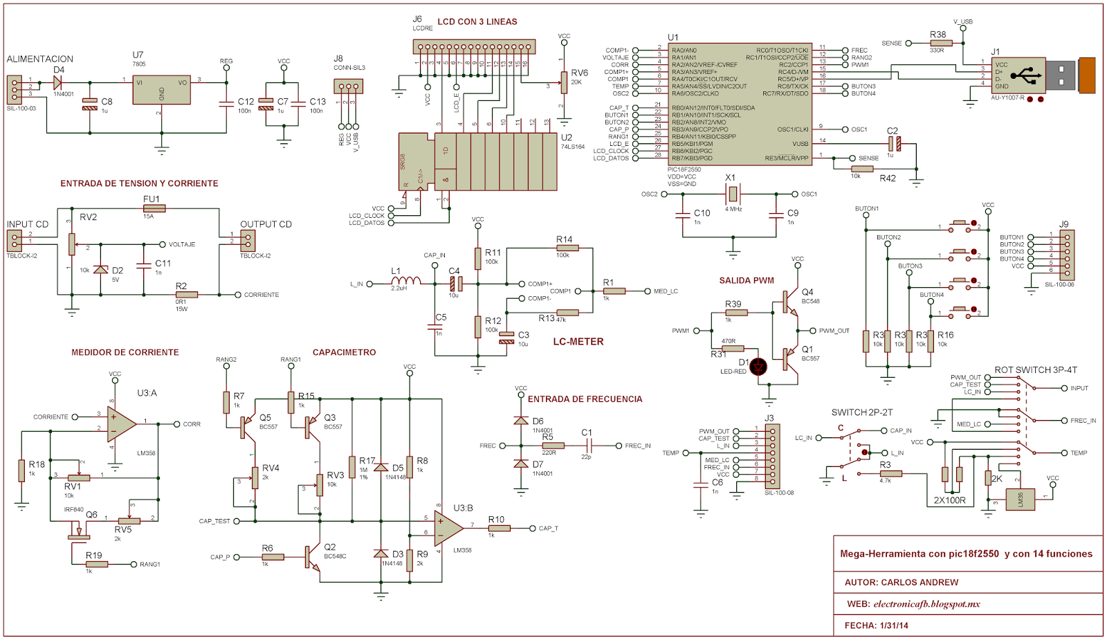

Porque antes de complicarte la existencia, no pruebas que tu circuito funcione con 3.7v., segun entiendo es un pic y un lcd que no creo que tengan problemas con ese voltaje.
Gracias por responder. El pic es un 18f4550 que segun el datasheet puede trabajar hasta con 2v pero el problema es que necesito 5v tanto por el adc como por las funciones que desempe;a el circuito
Y si publicas el circuito? Tampoco con el adc deberias tener problemas. Si todo el circito tiene el mismo voltaje de referencia.
Ufff. yo que tu ese proyecto lo alimentaria con una bateria de 9V o de 12v (recargables de preferencia)...
lo que sucede es que... las baterias 9v sobre todo las recargables le quitan el ojo de la cara a uno son carisimas y el uso de un integrado conmutado es para no perder tanto si uso una 9v y la rebajo a 5 (ejmplo un 7805) la bateria se esfumaria literalmente yo lo voy a usar para cargarlo hasta con cargador de usb y debido al cambio de suministro la corriente cae mas de 4.7v me gustaria tenerlo estable a 5 (a pesar que el due;o de la pagina me dijo que una perdida de 0.3 no era mucho)
