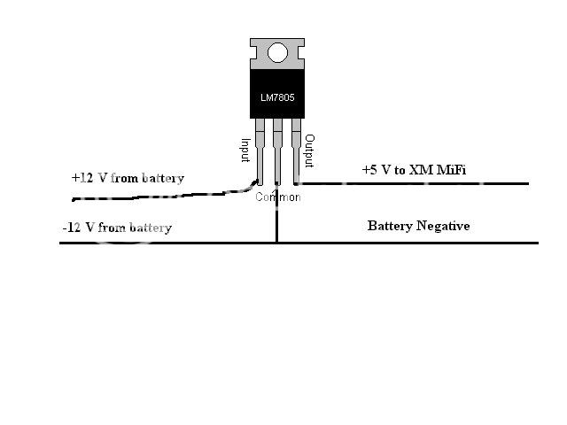

Coge una batería de 12 volt (O pilas de 1'5V conectadas en serie) y conectala al lector en la parte que pone 12V (Hasta aquí bien)
Luego necesitas un regulador de 5 Volt (7805) para obtener 5 Volt, se conecta a la batería así:
Ya tienes los 5 Volt, que los conectarás a la entrada de 5 Volt del CD, los cables "ground" van los dos a negativo.
Salút.

Muchas gracias Tiago,
Al final conectare directamente al motor de expulsion las baterias, y hare un boton externo para ponerlo en funcionamiento
De todas maneras te dire que probe lo que tu me digiste, pero no he conseguido nada
