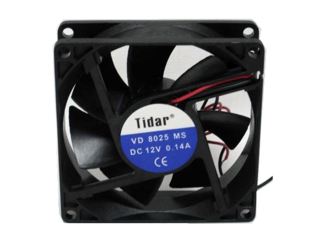

Hola:
Tengo intención de hacer algo con un PIC pequeño que puede ser el 12F508 o el 12C509 que son los que tienen el local últimamente. Consiste en pulsar un botón conectado al PIC12F508 y active un ventilador de PC o cooler. A los 3 minutos de funcionamiento, se enciende un aparato listo para ser refrigerado gracias al ventilador. Cuando quiera apagar el aparato, pulso el botón del PIC12F508 y el aparato se apaga, mientras el ventilador sigue en funcionamiento durante 5 minutos, luego se apaga.
También se puede hacer con un PIC16F84A.
Este es el funcionamiento. Quería hacerlo mediante retardos pero el PIC se queda esclavo, mejor con el timer0.
¿Alguna sugerencia sobre el diseño de este pequeño circuito?
Saludo.

Voy de dejarlo el funcionamiento más simple como puede ser este:
Un aparato debe ser refrigerado lo mejor posible, al activar un dicho aparato, se activa los 12V, en el cual lo detecta el PIC16F84A.
Cuando el PIC detecte los 12V, se activan un o más ventiladores de 12VDC, controlador por el PIC.
Cuando deje de detectar los 12V el PIC, los ventiladores siguen activos al menos 3 minutos, luego se apaga.
El PIC debe tener un botón que al pulsarlo active los mismos ventiladores y quedarse encendido. Otro botón más para apagarlo y que tarde 3 minutos, otro botón más que al pulsarlo los ventiladores se apaguen inmediantamente ya.
En resumen:
El PIC contiene 3 pulsadores.
Transistor de entrada para que detecte los 12V, una entrada digital, en realidad 5V para el PIC, es como un pulsador.
Salida del PIC para controlar los ventiladores.
Salidas para cada Led, Verde, Rojo, Amarillo.
Gracias a ustedes se está haciendo mejor de lo que creía.
Los ventiladores de 12V tienen tacómetro que a su salida sueltan 5V. Es buena idea ya que con un Led te avisa que los ventiladores siga funcionando, también puedes colocarlo directo al PIC y que de el aviso de no encender el aparato ya que los ventiladores no se activan. Es una sugerencia, no tienes porqué hacerlo en este mini proyecto.
Fuente:
http://www.neoteo.com/alarma-por-rotura-de-ventilador-cooler.neo
¿Alguna sugerencia más?

(y)Hola que tal mira eso de la señal del tacometro esta bien, no he visto que haya en proteus un motor asi para simular voy a checar, ademas tu tienes de esos ventiladores de 12v que traen tacometro y si el ventilador se traba manda 5v en el tercer hilo, Te pregunto por que yo tengo puros sencillos de fuentes de PC.
Tengo un ventilador chiquito de 5Vcd este parece que si tiene tacometro pero cuando mido el voltaje en la terminal se comporta asi:
El motor esta funcionando: el tercer hilo del motor (tacometro) muestra voltaje de 3 a 4.5mv
El motor lo paro con la mano: el tercer hilo del motor (tacometro) cambia el volatje a 9.5mv
Pero son milivolts chanse y con ese pruebo solo que voy a tener que agregar un Amplificador Operacional.
"Creo por el momento esta bien asi el proyecto habra que ir checando sobre la marcha ya fisicamente lo del tacometro ya con estas modificaciones ya agarro buena forma, Saludos META":apreton:
#10
Hola:
En tu caso no lo se sobre el ventilator, mejor buscar otro. En mi caso si es así, tengo un ventilador de 50 mm (pequeño) de 12V, y en su tercer patilla suelta 5V, lo que no se si lo hace por cada vuelta o cada dos vueltas.
Tengo otra más grande que es de un microprocesador de PC de AMD de la época del Pentium IV también con tacómetro, este si lo pruebo el cable de tacómetro a masa, GND o Ground me suelta 2V, si es del cable del tacómetro al positivo, me suelta 8 V siendo 12V el de aimentación. Está claro que hay que investigar.
Lo bueno del circuito es meter dos ventiladores con tacómetro, se puede meter un transistor o opto-acoplador al PIC.
Al encender el aparato, primero debe encenderse los ventiladores al menos 1 segundo o 2, si no los detecta el PIC, el aparato no se enciende controlado por dicho PIC, es un medio de protección.
Por ahora se puede dar sugerencias juntos antes de empezar.
