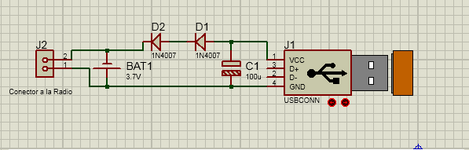

Saludos para todos, acá estoy con otra adaptación para ésta radio, ahora el dueño consiguió una batería de litio (18650)

y un BMS de batería para celular y quiere adaptarcela a la radio para poder usarla en las largas jornada sin corriente que tenemos. Mi pregunta es, si puedo conectar la batería con el BMS directo en la entrada de alimentación que hicimos:

Está fué la adaptación, sería conectar antes de los diodos, lo que me preocupa es que la batería "con el BMS" esté conectada todo el tiempo que se use la radio con el cargador de movil ¿sería peligros ésto?
Esa bateria de litio con carga son 4,2 volt, la puedes usar para reemplazar 3 pilas, si la radio usa 2 hay que ponerle los diodos para que caiga un el voltaje.
Entre el cargador y la bateria hay que ponerle un diodo para que baje a cerca de 4,2 y a la salida mas diodos para que se acerque a los 3V de la radio.

Si es correcto, solo como proteccion, incluso hay algunos BMS que sensan la temperatura de la bateria, crei que pensabas ponerla para regular la carga o descarga de la bateria. segun mi opinio es problable que si te sirva con esa bateria y no afecte en el funcionamiento del circuito.
voy a decir algo que probablemente sea polemico, pero yo intentaria poner la bateria directamente, pero es obvio que para mi seria muy sencillo volver a comprar otro si se dañara la radio asi que mejor solo pienso en voz alta! :ROFLMAO:

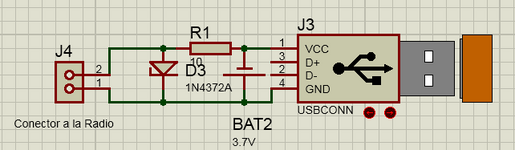

Sería cargar la batería por separado, no es correcto mantener la batería conectada constantemente dentro de la radio?
Esta es las ideas que tengo, no creo que sea lo correcto porque temo que la radio reciba más voltaje del que debe.
Esto es lo otro que se me ocurrió.
Disculpen, el zener y la batería me quedaron invertidos pero la idea es la misma…

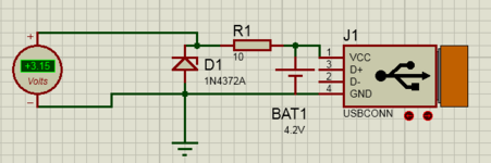

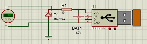

En la simulación que estoy haciendo me pasa esto:
Con el USB conectado tengo 3.15 vol en la salida pero si lo desconecto:
El voltaje de la batería no llega a la salida, en realidad me pasará así?

la bateria con carga son 4,2V, con un diodo de entrada queda en 4,4 con eso se carga la batería
Por eso sería el uso del BMS en ella tanto para evitar la sobrecarga excesiva como la descarga excesiva.
no, no funciona asi, a eso me referia que no gestiona la carga, es para proteccion no para controlar la carga, para eso podrias usar la circuiteria de un PowerBank...
El BMS esta diseñado en pocas palabras para que la bateria no explote y aun asi explotan, asi que no te fies de eso.
