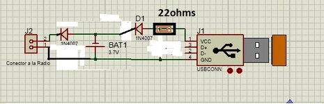

👇Esto es lo mas cercano que le podria funcionar, con poca probabilidad que se le prenda fuego. En el peor de los casos no funcionará y eso será todo. 22ohms 2 watts

Sería cargar la batería por separado, no es correcto mantener la batería conectada constantemente dentro de la radio?
Esta es las ideas que tengo, no creo que sea lo correcto porque temo que la radio reciba más voltaje del que debe.
Esto es lo otro que se me ocurrió.
Disculpen, el zener y la batería me quedaron invertidos pero la idea es la misma…
En la simulación que estoy haciendo me pasa esto:
Con el USB conectado tengo 3.15 vol en la salida pero si lo desconecto:
El voltaje de la batería no llega a la salida, en realidad me pasará así?

Está mal, se pega fuego el zener
La resistencia de 10 desregula lo que se suponía que hacía el zener.
Mira como se usa un zener.

La batería se quedó al revés. Es que estaba todo mal en el original.

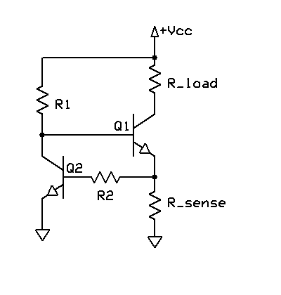

Si lo que falta es limitar la corriente, para no quemar el cargador
este circuito es un limitador de corriente, hace tiempo lo arme, asi que al menos limita la corriente
r_load seria la bateria y r__sense una resistencia de bajo valor 1, o 2 ohm
el resto de los componentes no son críticos así que es cosa de ir probando,
q1 tiene que ser un transistor grande unTO-220
