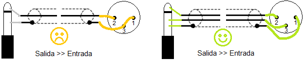

Agrego.
Deberias probar, pero seguro no tienes problemas, realizar la siguiente conexion.
Del ecualizador, conecta la malla del cable con la masa del ecualizador, y el centro del cable, con la señal del mismo (en este caso NO existe negativo o positivo, solo señal, ya que ésta está flotante referente a masa).
Del lado del XLR conecta la malla, con la masa del XLR, señal (centro del cable) con positivo del XLR, y el negativo del XLR con la malla.
Sip, unis masa y negativo para asi quedar desbalanceado.
De la segunda imagen, el plug reresenta el ecualizador
    23.4 KB · Visitas: 12
    9.6 KB · Visitas: 11
